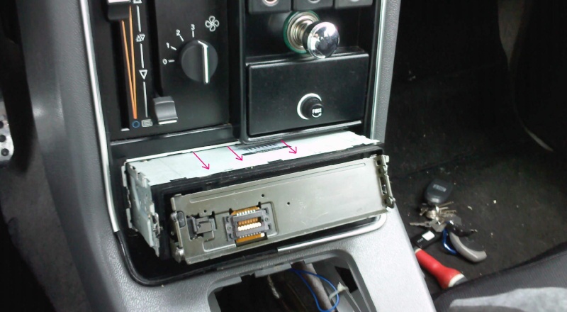

Retirer la sono Smile

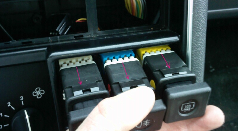

Retirer interupteur, horloge, boite de rangement, bande chromée ...

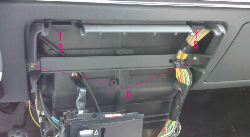

Sortir la console centrale en apuyant sur les clips 5 pui dévisser les vis 6(qui tienne le TDB)

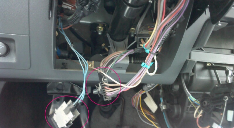

Pour retirer entièrement la console centrale déclipsser la commande de ventillation en appuyant dessu(7) et en essayant de tirer les clips 8, c'est assez chiant Laughing

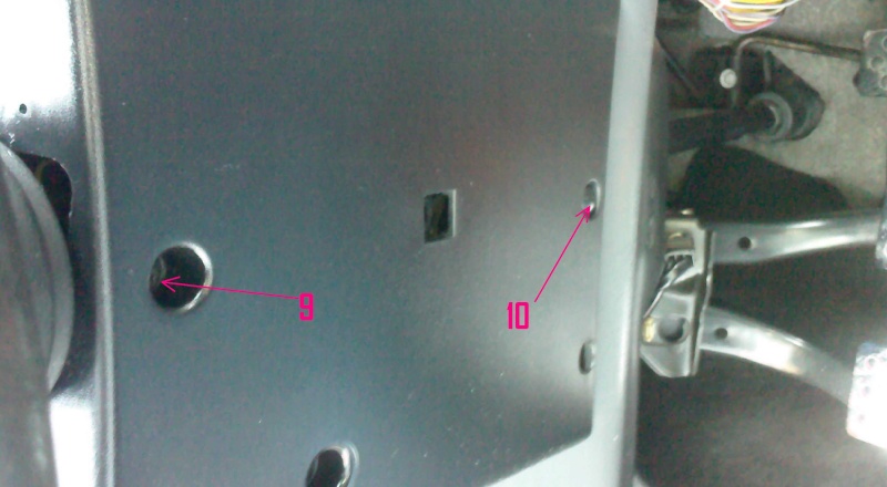

Dévisser les vis 9 et 10(en plastique)

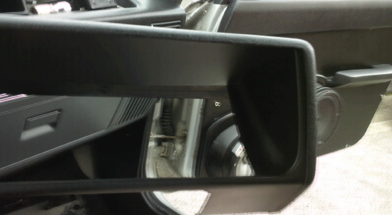

Déposer le conduit d'aération gauche, en tirant dessu vers le bas sa devrai venir! Neutral
Remplacement radiateur chaufage Photo020
Ne pas oublier de dévisser la vis 11 qui est caché Remplacement radiateur chaufage 53728 elle tiens le TDB!

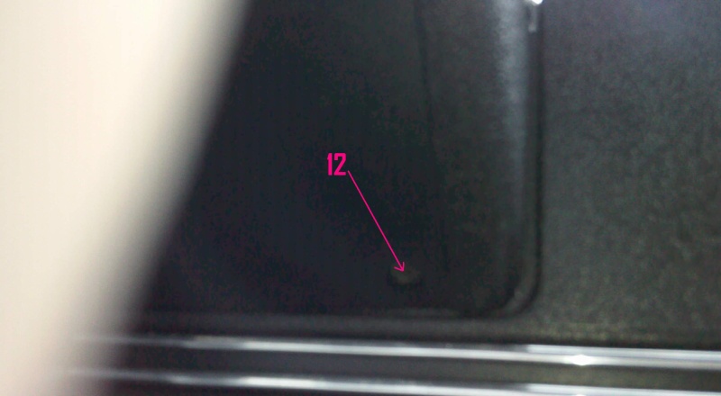

Dévisser les vis 12 de chaque coté(ici coté droit)

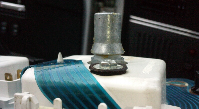

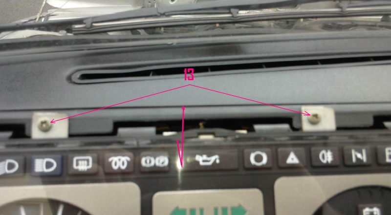

Dévisser les vis 13 puis tirer le compteur
Remplacement radiateur chaufage Photo026
Remplacement radiateur chaufage Photo027

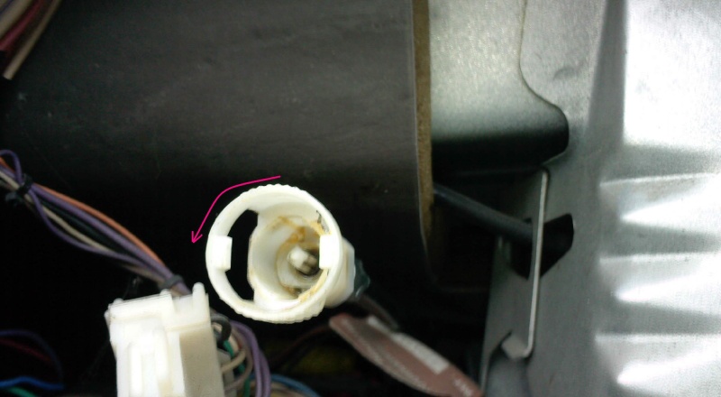

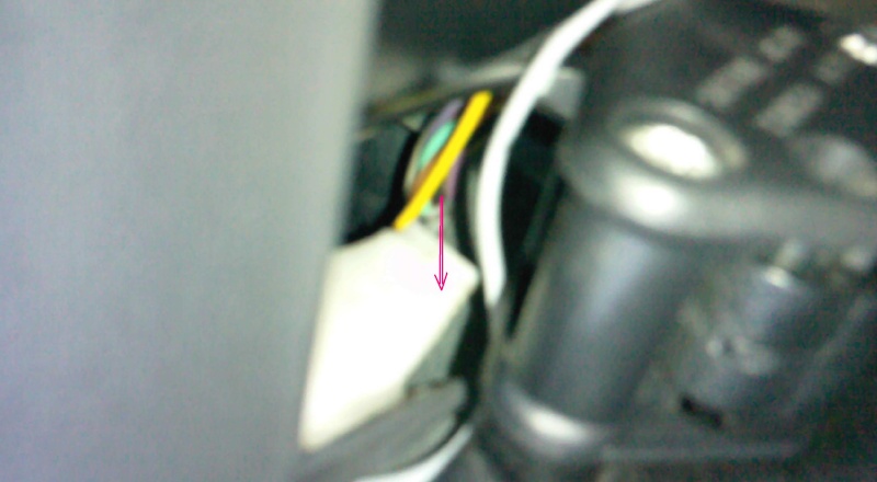

Personnellement en tournant d' un tier de tour la pièce femelle blanche le conteur s'est détaché(attention c'est trés fragile)
Remplacement radiateur chaufage Photo030
Remplacement radiateur chaufage Photo029

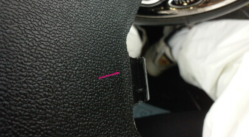

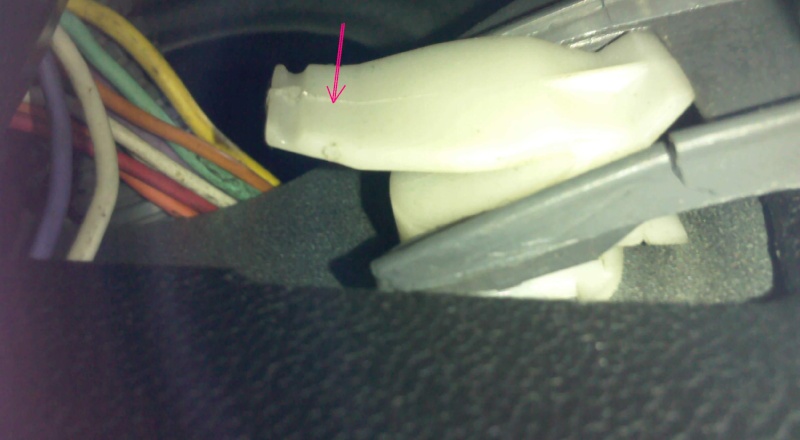

Maintenant appuyer sur le clpis blanc près de l'ouverture du capot pour détacher le TDB
Remplacement radiateur chaufage Photo031
Idem de l'autre coté(et remarquer que mon attache est fendu, faudra que je la résine)

A ce stade on peut faire basculer le TDB vers le haut pour accéder au bloc chauffage

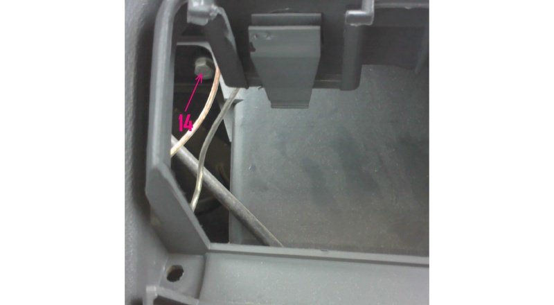

Chercher et Dévisser les vis H10 (14) de chaque coté (je les trouve longue pour rien lol c'est la misère)

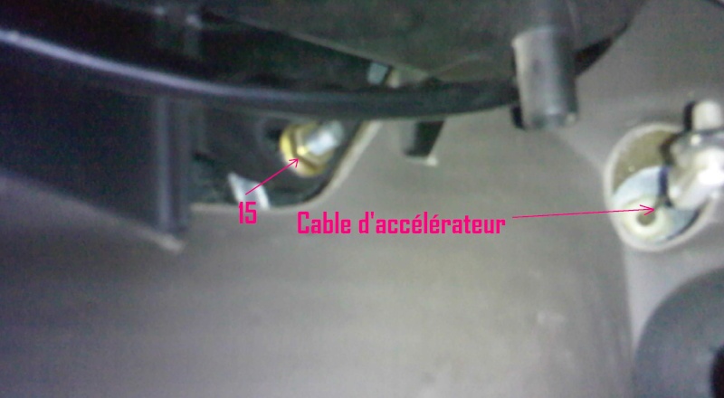

Puis dévisser les écrou H 10 (15) de chauqe coté

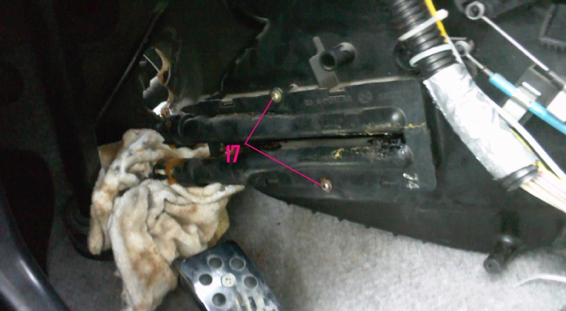

Dévisser les vis 16 et retirer l'entretoise+join des racord
En démontant la durite j'ai cassé le racord!tanpis :p
Remplacement radiateur chaufage Photo038
