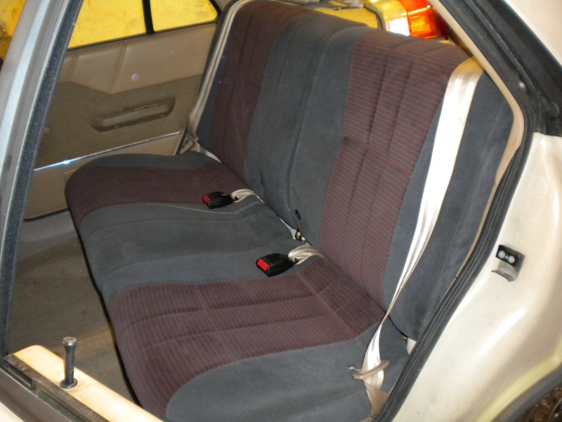

Achat du jour
Banquette de R11 turbo
R11 GTS - Page 2 R11_0121
Une foie monter
R11 GTS - Page 2 R11_0122
R11 GTS - Page 2 R11_0123
R11 GTS - Page 2 R11_0124
Manque juste a mettre les sieges avant qui son dans mon autre R11

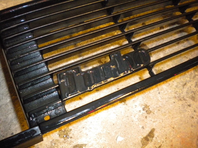

Pour la suite j'ai reçue ma calandre
Mais je suis tres dessus de l'etat
R11 GTS - Page 2 R11_0128
R11 GTS - Page 2 R11_0129
Tres dessus a ce niveau la
R11 GTS - Page 2 R11_0130
De plus loin elle fait plus propre
R11 GTS - Page 2 R11_0131
Donc ponçage au papier a l'eau au grain 600
Apret mettre arrache les cheveaux de la tete pour enlever cette peinture voila le resulta
R11 GTS - Page 2 R11_0132
R11 GTS - Page 2 R11_0219
R11 GTS - Page 2 Empty
MessageSujet: Re: R11 GTS   R11 GTS - Page 2 Icon_minitimeJeu 5 Nov - 20:52
Voila pour la suite des evenement
Passage du primer plastique
R11 GTS - Page 2 R11_3115
R11 GTS - Page 2 R11_3116
R11 GTS - Page 2 R11_3210
R11 GTS - Page 2 R11_3211
J'ai donc etait oublige de peindre la calandre pour suprimer les trasses qu'il y avait ,qui ne voulait pas partir j'ai tous aissayer

Et la p'tit touche final j'ai vernis l'insigne
R11 GTS - Page 2 R11_3218
