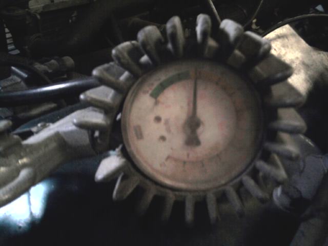

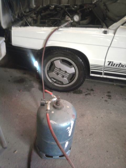

Dimanche, Je trouvais que la pédale de frein avait ENCORE trop de course au pied ...
la veille le Servo-frein avait été Changer & Purger à la pédale de frein uniquement.
Freinait mais pas assez..............
Lundi purgée de Nouveau à la Bonbonne d'air ,
équipée d'un Mano de service ....PLUS 1 Gonfleur/manomètre de roue..
Raidersv-88200 - Page 2 Photo117
Vanne bonbonne ouverte sur 0.25bar -030 Maxi
Raidersv-88200 - Page 2 Photo118
*** NE PAS APPUYER SUR LA PEDALE DE FREIN PENDANT LES PURGES DES CIRCUITS 4-3-2-1***
**1 étant la plus courte canalisation de frein AVG (du piston de frein AVG au réservoir).
01-Remplir A Toc le réservoir de frein
02-Visser 1 bouchon EQUIPE d'une Valve de Pneu pour fixer l'EMBOUT du Gonfleur.
03-préparer un recipient d'un litre VIde et propre, avec une tube plongeur dans un fond de liquide de Frein, pour récupérer le Liquide de frein qui arrivera par la vise de purge du circuit frein arrière le plus long sur la voiture(4).
04- Purger en poussant à l'air jusqu' à disparition de(s) Bule(s) d'air .
**MAIS SANS VIDER LE RESERVOIR PRINCIPAL (Visu Moitié)**
Raidersv-88200 - Page 2 Dscf9034
05- FERMER LA VIS DE PURGE DU PISTON de Frein.
Effectuer cette opération de purge sur chaque circuit et par Ordre 4-3-2-1.
En remplissant à chaqur fois le réservoir principale avec la récupération du récipient de purge.
Après avoir effectuer les 4 Purges. mettre à niveau le réservoir principal. par Appoint de liquide de frein.

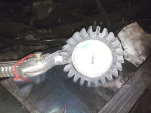

remettre le bouchon .. et TESTER VOTRE PEDALE DE FREIN MOTEUR ARRETER ** DOIT ËTRE DURE AU PIED**
Si Oui mettre en route le moteur et TESTER la course de Votre pédale de Frein
.. doit être Courte pour répondre correctement au freinage.
si c'est BON, faire un essais du Véhicule et voir si le freinage et correcte
avec une course NORMALE de la pédale de frein.
*** Ici Mamomètre Gonfleur poignée réglée et calée sur 0.25 bars aussi ***
Raidersv-88200 - Page 2 Photo119
Voilà ...
Valentine freine bien Mieux depuis.
