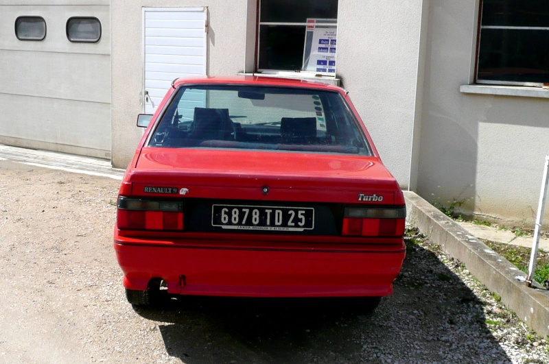

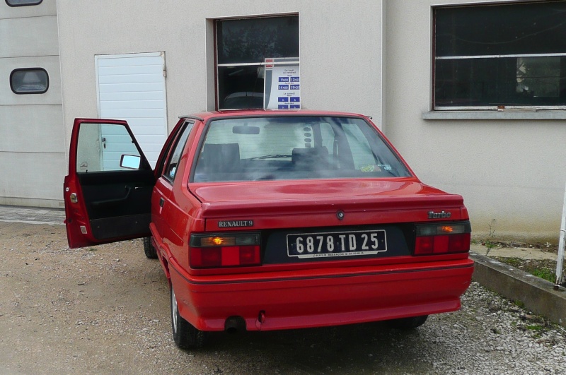

Quelques photos telle que je l'ai ramenée, elle n'est pas encore lavée, mais sera vite débarassée de ses autocollants tout moches Very Happy

Elle a l'air toute propre cette belle.
Elle n'était pas sur leboncoin à 900 roros??? Very Happy
