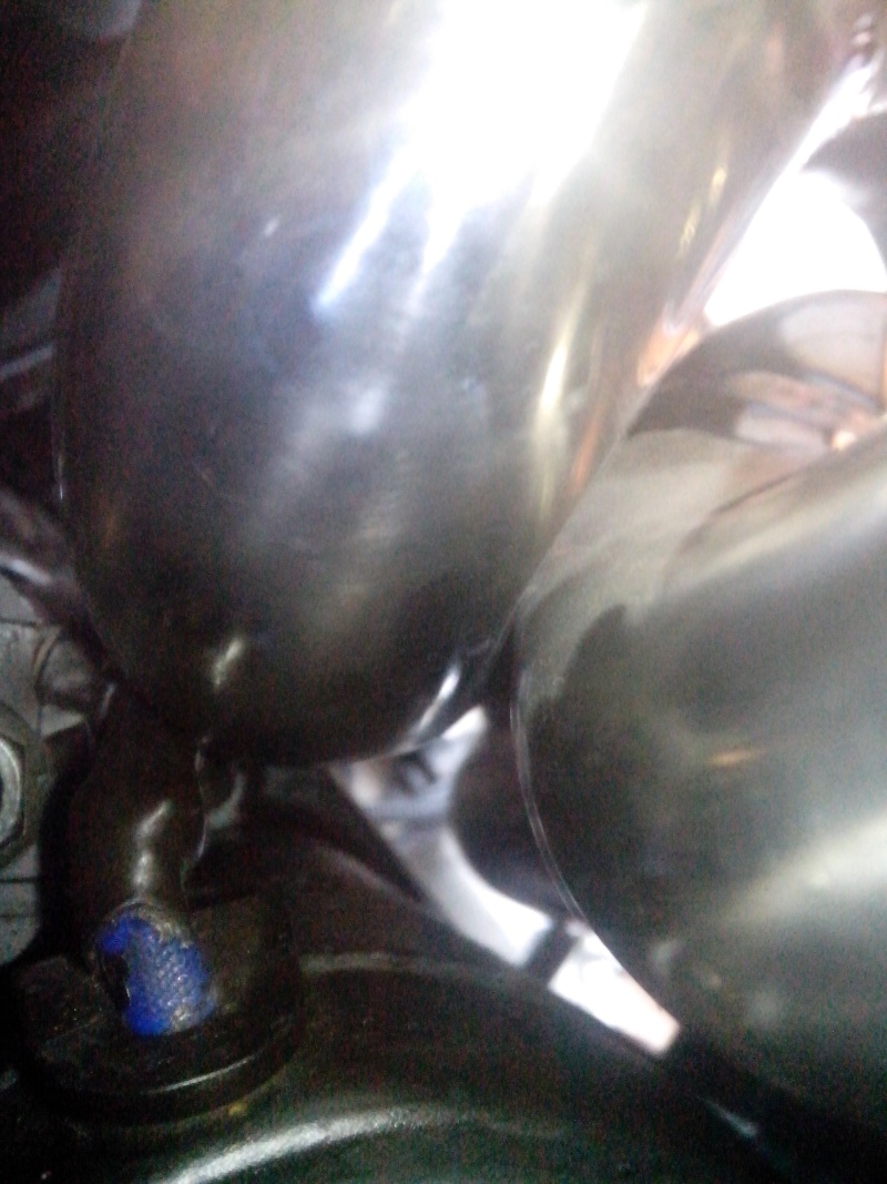

Pour le suivi du montage du collecteur inox, un soucis est apparu, en effet, ce dernier vient toucher le démarreur au niveau du solenoid et il n y a plus la place de mettre la protection anti chaleur.. Le collecteur vient de chez JAS (jett Auto Sport) Je leur ai fait passer l info... erreur de conception ??   Qui a eu déjà ce soucis ??
Quel collecteur se monte sans ce probleme ?
Photo ou l on voit le collecteur toucher le demarreur...
montage collecteur inox Img_2011
montage collecteur inox Img_2012
Bonne soirée..
Bernard

mon collecteur a etait fait sur mesure pour evite c probleme dsl

Pour info, j'ai eu la reponse de la sté FBI qui sur ce soucis indique qu il y a la place de passer la main avec leur colelcteur. Pour JAS, il y m ont répondu pour trouver une solution..donc c'est en cours...A bientot
Bernard
