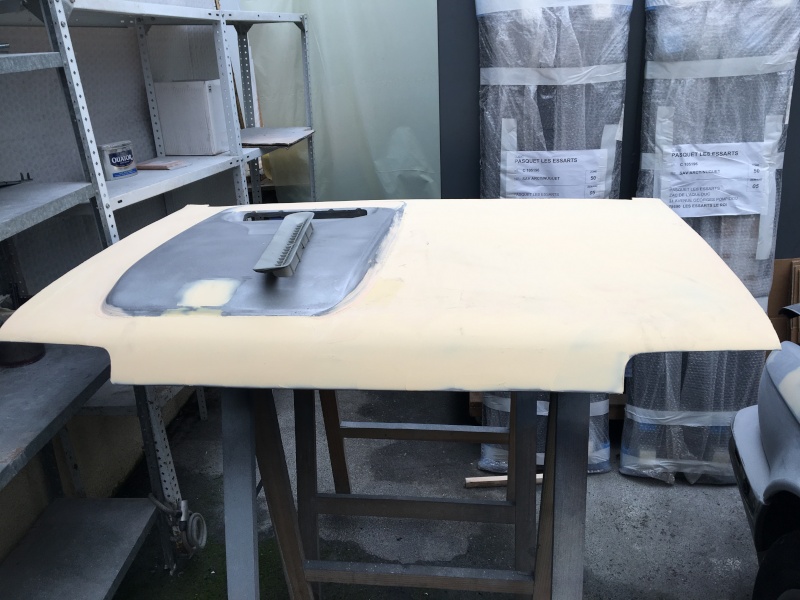

Bon sinon le capot est parti chez un carrossier y a plus qu'a attendre le go pour la peinture

Et voici quelques news de mon capot.
Le déposant hier et visible cette aprem
moi je coooool Very Happy Laughing
(78) - GT TURBO  - ROUGE 705 - 1986 - Page 2 Img_1014

Top le capot (78) - GT TURBO  - ROUGE 705 - 1986 - Page 2 53728

Ca avance bien ce capot!!
