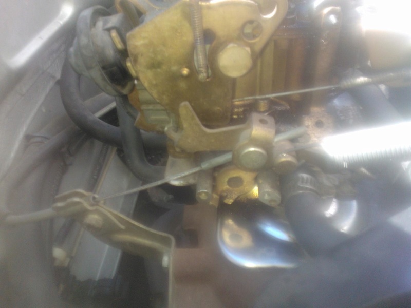

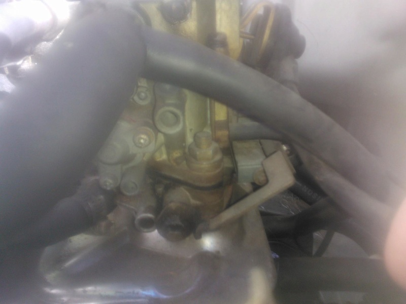

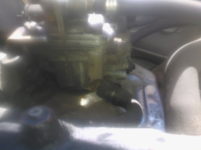

j'ai une ronze dgtl de 1984 et j'aimerai savoir si au vu des photos vous pouvez me dire quel modele et quel marque c'est car j'ai rien trouvé d'ecrit dessus
c'est pour acheté ma pochette de joint
merci a vousaide!quel carbu est ce Wp_00310

Soit c'est un solex, soit c'est un zenith. C'est un 32 EISA simple corps (venturi de diamètre 32). Sur ma 9 TC, c'est un zenith 32 IF 2. Il n'y a que deux modèles sur le 1.1 et 1.2.
Normalement, la marque est gravée sur un côté, et une étiquette dorée est apposée. Les références sont sur cette étiquette.
Vu le levier de la pompe de reprise, c'est sûrement un solex (une de leur marque de fabrique). aide!quel carbu est ce 82525
En espérant avoir apporté de l'aide.

Ce carbu est un solex vu sa conception.. aide!quel carbu est ce 53728

Il faut savoir que le solex 1.1, 1.2 et 1.4, on la même tête d'extérieur, après, c'est les gicleurs qui changent..

Solex 32bis la dessus.
