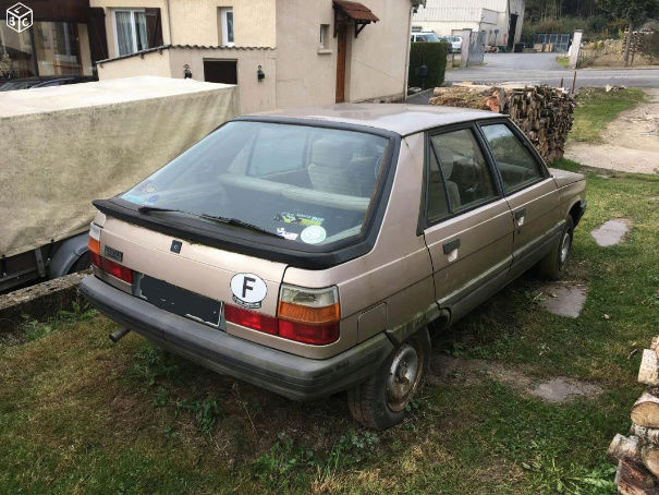

Alors voilà ma nouvelle acquisition, une R 11 automatique de 1984 avec seulement 85000 km au compteur !
Elle n'avait pas tourné depuis environ 1  ans et demi et était à tous les temps... Malgré tout, la caisse est très saine, très peu de corrosion niveau carrosserie et le soubassement est encore très propre. Pour sa remise en route, j'ai du changer l'AEI, les bougies et la batterie c'est tout. Les premiers kilomètres se passent bien jusqu'à ce que les ennuis commencent... Elle ne voulait plus rouler que quelques centaines de mètres et encore, ensuite elle calait ! Vérification et nettoyage du carburateur, et là, la cale d'embase était cassée en deux, donc changement. Nouvel essai pas mieux qu'avant... Démontage du réservoir et nettoyage des conduits de carburant, surprise ! Le réservoir était complètement rouillé et on voyait à travers ! Je me suis mis en recherche de pièces et là j'ai fait une super affaire, pour 150 € j'ai eu 4 jantes alu équipées de pneus, un alternateur neuf, une batterie neuve, un réservoir propre, un attelage, un pc arrière, un silencieux presque neuf, tous les feux arrières, les deux rétros et les vérins de coffre !!
Cet équipement en main, j'ai commencé par nettoyer et passer tout le dessous sur la partie arrière au "Rustol", décapé et repeint le panier de la roue de secours, remonter le réservoir après l'avoir lui aussi protégé et recouvert pour le dessous d'anti-gravillon. Là, je viens de monter de disques et plaquettes neufs,  il me reste à nettoyer et repeindre les freins arrières avant de passer à l’esthétique générale.
La voilà à l'endroit où je l'ai récupéré

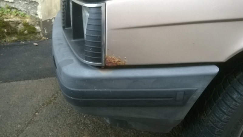

Le seul endroit corrodé de la carrosserie
Renault 11 Automatique 1984 Wp_20114
