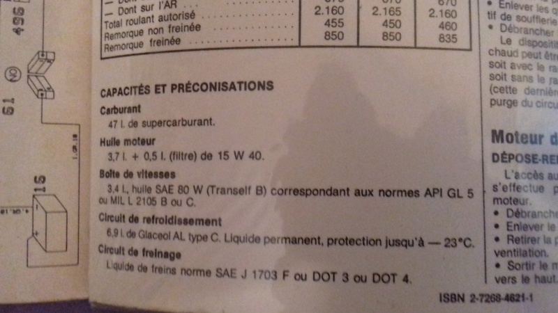

Il faut savoir que l'huile de boîte de vitesses recommandée pour nos Renault 9 Turbo, Renault 11 Turbo et Super 5 GT Turbo est la SAE 80 W:
Huile boîte de vitesses pour R9 Turbo, R11 Turbo et Super 5 GT Turbo  20170510
A savoir que les autres versions de R9/R11 ont la même huile de boîte préconisée.
Elf Tranself B SAE 80W:

j'ai quelques questions :
-de quand date la revue ?
-peux-tu mettre des photos des faces des bidons indiquant les normes de ces huiles ?
-sont-ils toujours disponibles et à quels prix ?
Merci, à + ...
