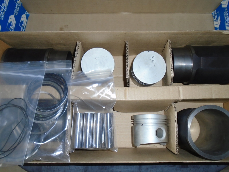

Chemises, pistons, segments, axes neufs

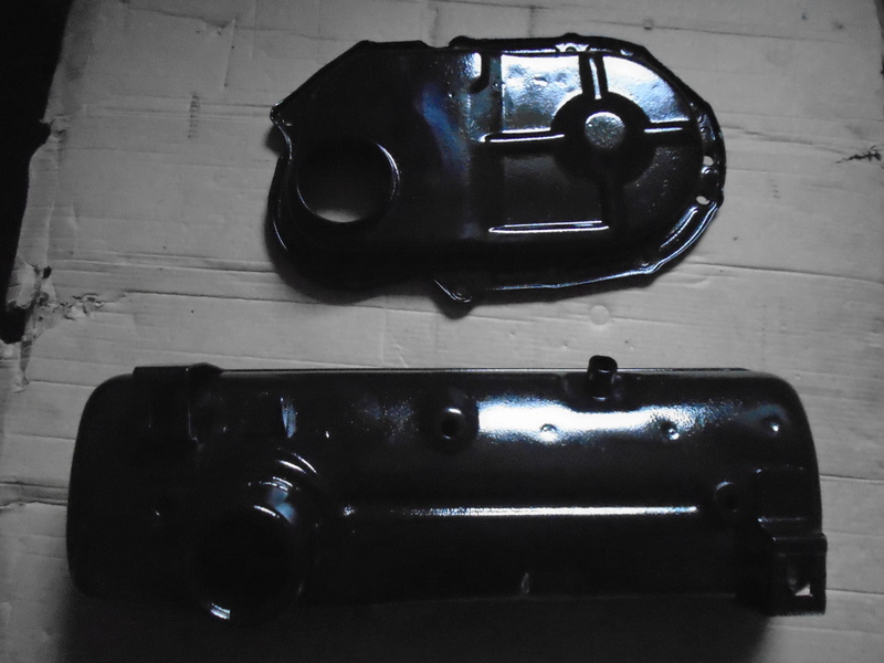

Un peu de boulot effectué pour la clio..
Bloc moteur peint.
Ma clio 1 Dsc05210
Carters et cache culbu en noir.
Ma clio 1 Dsc05211
Ma clio 1 Dsc05212

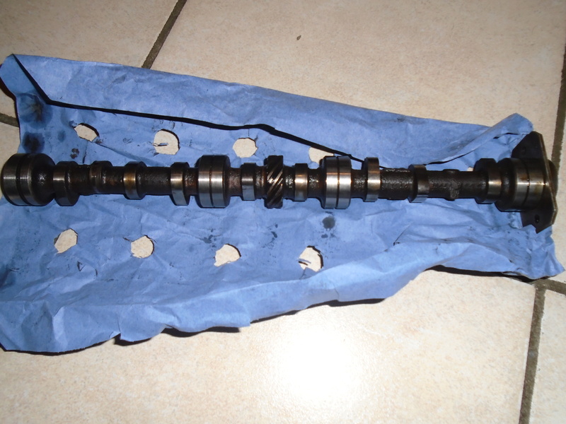

Arbre à cames de super 5 gts.
Ma clio 1 Dsc05213

Le fameux AAC enfin Ma clio 1 53728 Ma clio 1 53728
Tu as pris quoi comme pistons ?
Ma clio 1 Empty
MessageSujet: Re: Ma clio 1   Ma clio 1 Icon_minitimeDim 31 Déc - 13:13
C'est pas bien de ne pas suivre.. Laughing Laughing
Base 1400 cm3 (cylindrée neuve même base).
Rooo nan mais c'est des pistons classique ? Quelle marque ?
Ma clio 1 Empty
MessageSujet: Re: Ma clio 1   Ma clio 1 Icon_minitimeMar 2 Jan - 17:41
Je pense qu'ils suffiront.. Very Happy
AE pièces moteur..

Alors en premier......moi j'ai pas changer l'axe de piston,l'etain,la plaque chauff,ect..........une galére........toi tu la fait faire,ça va chercher dans les combiens stp??
En 2......c'est un arbre de gts et c'est tout??????? pas re-travailler??????

Pour le montage des pistons, j'ai payé 30€ dans un petit garage..
L'arbre un gts tout simple pour avoir une base de 72 ch..

Le montage des pistons, ça se fait pas à la casserole ?
Il t'a installé les segments au passage ?
Ma clio 1 Empty
MessageSujet: Re: Ma clio 1   Ma clio 1 Icon_minitimeJeu 4 Jan - 6:35
Il faut chauffer les bielles et rentrer l'axe à la presse.
Ma clio 1 Empty
MessageSujet: Re: Ma clio 1   Ma clio 1 Icon_minitimeJeu 4 Jan - 19:01
Casserole d'un côté et congèle de l'autre ne suffise pas lol Laughing Laughing

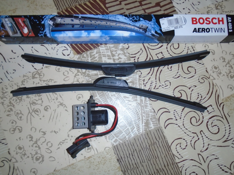

J'ai bossé un peu sur la clio..
Réception de quelques pièces..
Ma clio 1 Dsc05215
*Embrayage de clio 16s en 200 mm (notez que j'ai eu le droit au centreur).
*Calorstat 82°C.
*Bougies Beru haut de gamme.
Ma clio 1 Dsc05214
*Résistance de chauffage.
*Balais Bosch.
Ma clio 1 Dsc05216
Résistance et balais déjà posé..
Ma clio 1 Empty
MessageSujet: Re: Ma clio 1   Ma clio 1 Icon_minitimeVen 5 Jan - 19:35
Oui, depuis quelques temps, le centreur est fourni dans les kits valeo Wink
Ouh les vilaines résistances de chauffage, tu auras peut être par la suite la prise juste derrière qui fond, ou la prise derrière les boutons, le circuit elec du chauffage sur clio 1, c'est fun! Very Happy
