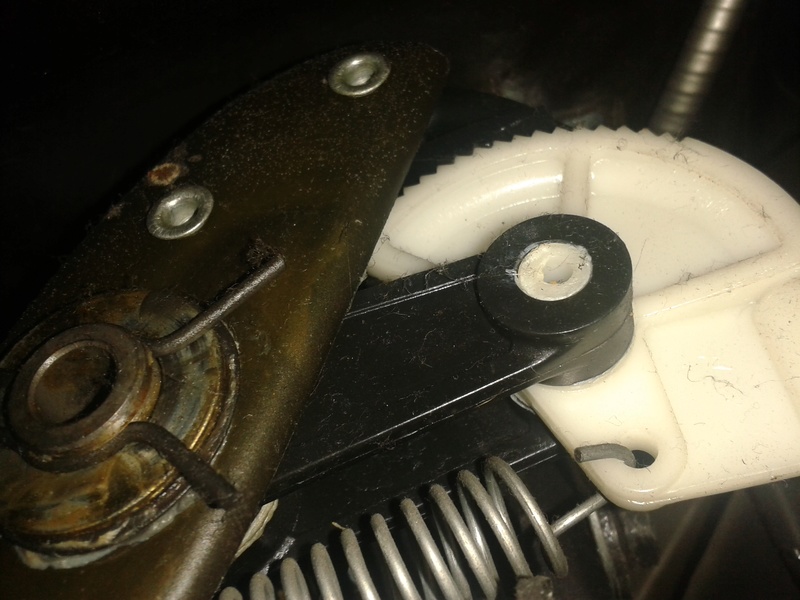

je me pose la question du rattrapage automatique de la tension du câble d'embrayage: cette pièce la pourrait elle être mise en cause?....
Embrayage Empty
MessageSujet: Re: Embrayage   Embrayage Icon_minitimeDim 29 Oct - 19:45
Ca debrayerait pas a fond, d'où difficulté a passer les vitesses, mais je ne vois pas comment ca pourrait faire patiner Wink

si un ou deux crans de trop s'enclenchaient (on suppose que le rattrapage déconne), créant une tension excessive du câble d'embrayage, ça pourrait patiner?... je suis bien d'accord que l'hypothèse du joint spi est plus probable!
Embrayage Empty
MessageSujet: Re: Embrayage   Embrayage Icon_minitimeMar 31 Oct - 12:01
Le rattrapage se fait au niveau du pédalier, regarde si tu vois pas des crans abimés Wink

Oui, j'ai jeté un œil mais pas évident de savoir / de voir si ces crans sont abimés....

ok. je vais essayer de faire une photo du rattrapage auto (pédale enfoncée ou non?) et d'enlever le gros cache plastique sous le moteur pour voir si j'ai une fuite à la jonction moteur/boite.

le rattrapage auto me semble être en bon état...
[img]Embrayage 20171111[/img]

Ton rattrapage me semble bon, as tu essayé de le décaler pour voir s'il se règle correctement ?
Regarde aussi côté moteur pour voir si ton câble ne s'est pas allongé.

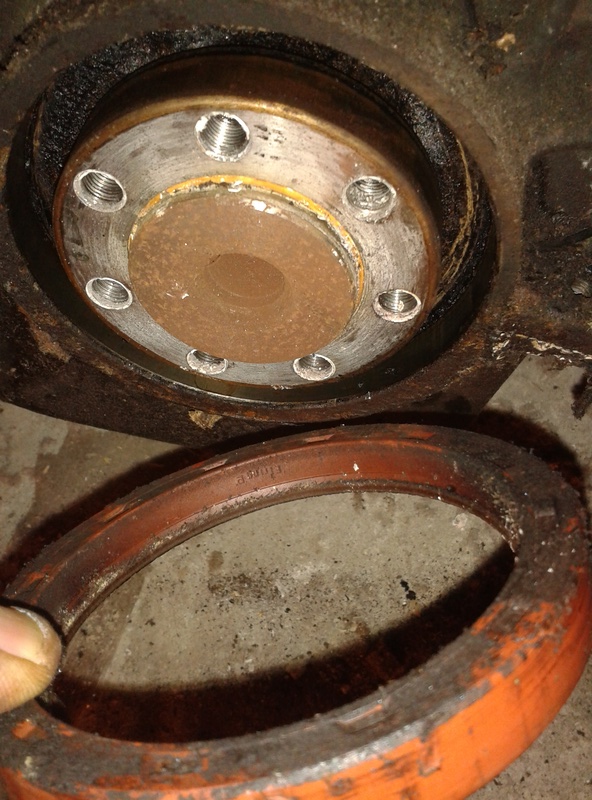

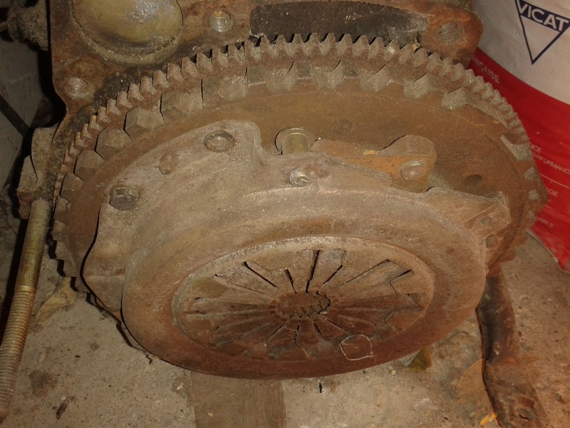

joint spi ou disque d'embrayage très probablement donc... j'ai jeté un œil sur un c1j démonté au garage, j'ai juste remarqué qu'il n'y avait pas de détrompeur pour la position du volant moteur....

MessageSujet: Re: Embrayage   Embrayage Icon_minitimeDim 12 Nov - 18:38
Il y a un détrompeur, au niveau des vis, une est décalée..
Embrayage Empty
MessageSujet: Re: Embrayage   Embrayage Icon_minitimeDim 12 Nov - 18:52
+1 le VM n'a qu'une seule position possible Wink
La 1er que j'ai fait, j'avais pas de centreur, j'ai centré l'extérieur du disque par rapport au VM, c'est rentré comme une fleur (moteur dans l'auto, bon, en BV4, mais quand même Very Happy )
Le 2ème j'avais le centreur et j'avais sorti le moteur de l'auto, la boite a bien eu du mal a se remettre en place Laughing
