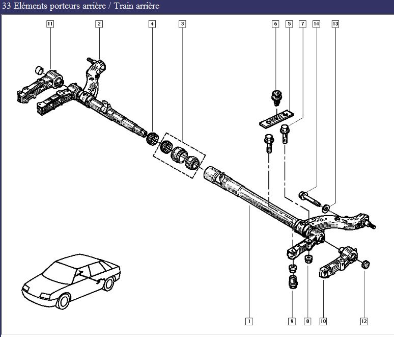

bonsoir , ma r9 Turbo ph1 est refusé au contrôle technique, pb train arrière , silembloc. sa se trouve un train ph1, à tambour , neuf complet ou toutes les pièces pour les refaire ? Sad
pb train arrière  r9 TURBO PH1 Empty
MessageSujet: Re: pb train arrière r9 TURBO PH1   pb train arrière  r9 TURBO PH1 Icon_minitimeJeu 12 Avr - 20:40
Le jeux, tu l'as sur la partie central du train ?
pb train arrière  r9 TURBO PH1 Traina10
Ref du Rep3 : 77 01 464 321
Ce kit de réparation est dispo sur le net Wink

j'ai le jeu dans la pièces 11

C'est toujours là que le jeu se forme.. Evil or Very Mad

J'avais peur que ça soit à cet endroit ...
