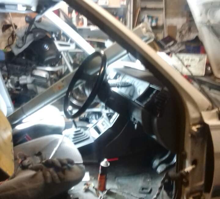

aujourd'hui , démontage des 2 portes avant sur la mienne .
demain je mets celles de la donneuse .
j'ai  eu droit évidement à une seule vis récalcitrante , 2 h à genoux pour l'extraire , j'ai  failli découper ...la porte Rolling Eyes Suspect
greffe de pas mal de pieces - Page 2 Portes10
oui ,je sais conduite à droite greffe de pas mal de pieces - Page 2 746227 (mode selfie)
