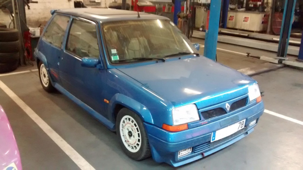

Salut,
Après avoir remonté les optiques de phares origine, je la trouve décidément plus agressive Super 5 GT Turbo (injection) phase 1 1987 840450
Je ne remonterai pas le kit phares "Morette", il sera reconditionné.
Je fais les retouches de peinture utiles, capot refait à neuf et divers arrangements.

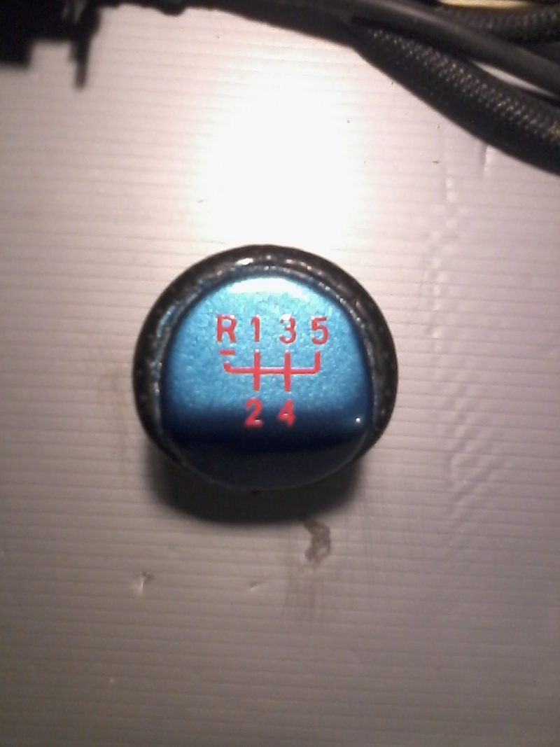

Salut,
Une idée de style dans mon habitacle, un pommeau de vitesse "spécial Macfly" Super 5 GT Turbo (injection) phase 1 1987 199825
Super 5 GT Turbo (injection) phase 1 1987 Img_2011
Refait avec teinte bleu 485, sticker de grille de vitesse, et 4 couches de vernis acrylique.
Un peu de finition par grattage, et montage Super 5 GT Turbo (injection) phase 1 1987 840450

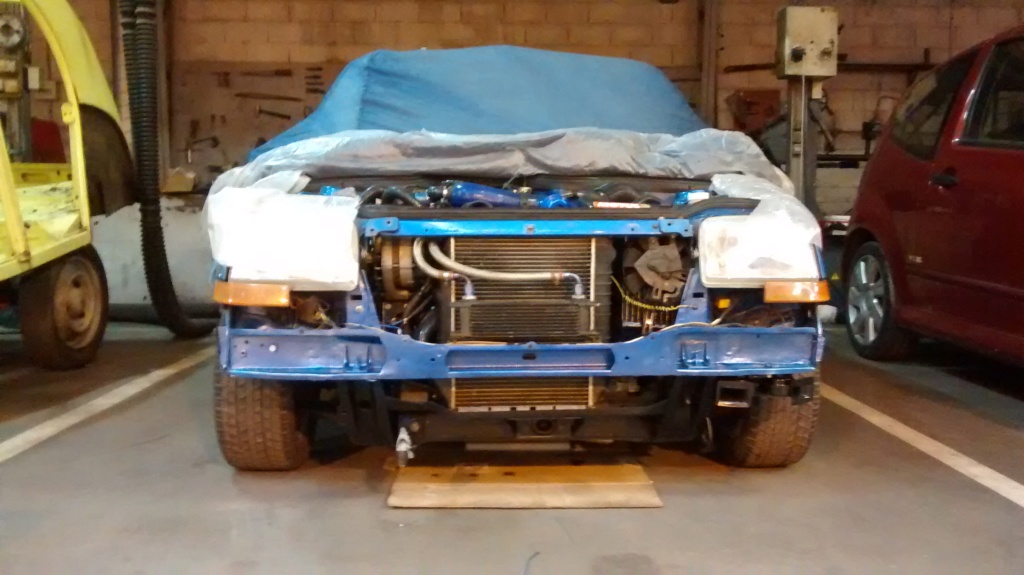

Salut,
La titine bleue est parquée au garage depuis mi Juin.
La boite ayant rendu l'âme à 317 000 km, balladeur 3/4 et pignon de 3ème cassés.
J'ai acquis une JB3 014 ex Coupe préparée chez HUGER au Mans.
Elle a moins de 20 000 km, et elle fût entièrement démontée et révisée.
Je l'ai contrôlé, nettoyé, peinte et tout est nickel.
Le projet repensé pour 2018/2019:
Je refait l'ancien moteur C1J 782 intégralement, avec passage en 1.7 litres.
Gros budget, quasiment que des pièces spéciales neuves.
En 2018:
L'aspect carrosserie reviendra vers l'origine, et un petit passage en peinture est prévu.
Montage de la sellerie origine aux places arrières, comme neuve car peu utilisée et stockée depuis 20 ans.
Montage de baquets sport inclinables SPARCO sur consoles aux places avant.
En 2017:
J'ai fais l'acquisition de 4 jantes blanches OZ Racing 13" (ancien modèle plus fabriqué).
Je ferais une bonne révision du chassis et des liaisons au sol, ainsi que le freinage.
En ce moment:
La titine est chez sont hôte favoris, pour remplacement de la BV.
Je profites de mon congé d'été pour çà Smile
Je roule maintenant en Citroën Jumpy 1.9D Confort et pour aller au boulot à RENAULT Lardy c'est plus économique.
Bref, j'avais besoin d'un mazout VUL spacieux et pratique.
Ce qui en contrepartie permet de s'occuper de la GT tranquillement au garage.

Bonjour à tous et à toutes,
Quelques nouvelles.....
La phase de restauration actuelle suit son cours, la titine bleue est sur ses roulettes Super 5 GT Turbo (injection) phase 1 1987 235832
Super 5 GT Turbo (injection) phase 1 1987 Atelie10
Sortie d'atelier pour le CT prévue prochainement !!!!!
http://pquillon.chez-alice.fr/

Bonjour à tout le monde,
CT okay pour la titine, je roule avec depuis Vendredi Super 5 GT Turbo (injection) phase 1 1987 82525
Nouveau roulage à 317265 km, je vais faire un petit rodage pendant l'été.
Une petite photo en latéral, les jantes OZ Racing lui vont bien.
Super 5 GT Turbo (injection) phase 1 1987 R5gtt_10
Et puis, je vais rouler au bioéthanol Super 5 GT Turbo (injection) phase 1 1987 235832
