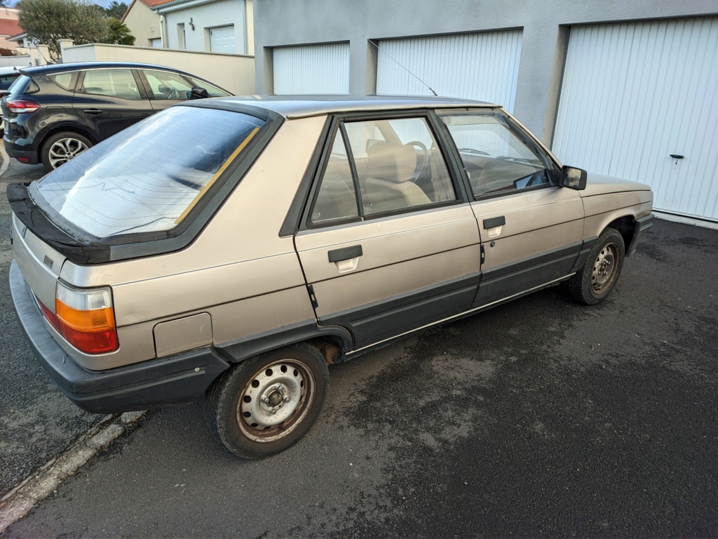

J'ai acqui il y a peu un R11 GTL (moteur C1J) de 84 avec moins de 120 000 kms pour pas trop cher. Le but étant de moins utiliser mon véhicule principal bien plus récent et présentant des problèmes de fiabilité. J'en avais marre d'avoir une voiture dont tout bricolage est compliqué en raison d'une baie moteur bien trop compacte.

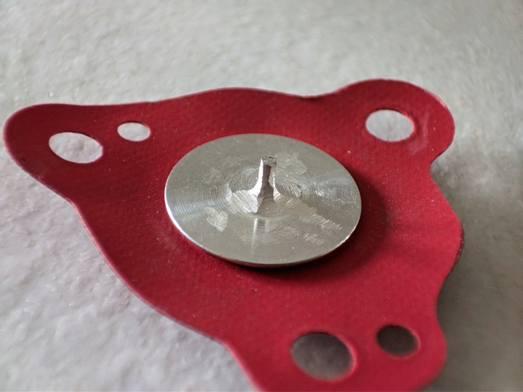

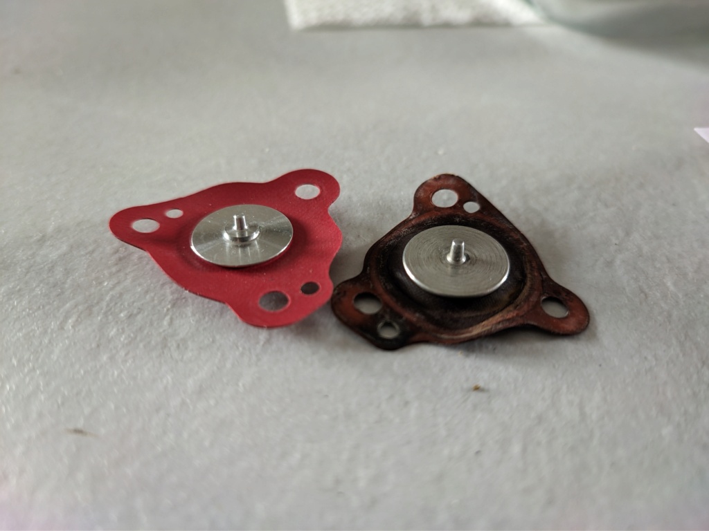

- Jeu aux culbuteurs, ça s'avérait nécessaire, sur certaines soupapes d'admission j'avais 0.25 mm à froid...

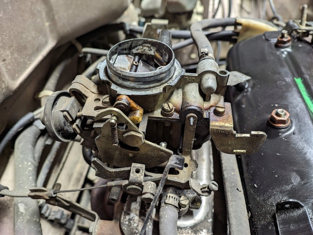

- Remplacement de tous les joints du carburateur, mais bien entendu la membrane d'enrichisseur n'était pas totalement conforme.... Je suis encore en train de faire le réglage de la richesse, les bougies commencent à virer doucement au blanc légèrement brique. Mais le passage du réchauffeur de la position hiver à été n'a pas aidé! En revanche je suis surpris d'avoir un REN829 qui n'est pas le modèle présenté dans la RTA ou bien même dans le manuel. Typiquement je n'ai pas de vis de réglage de ralenti sur le corps de carburateur mais au niveau de la gâche de commande du papillon de gaz. J'ai également eu l'impression que le plan de l'embase de la cuve n'était pas parfaitement plan, ce qui expliquerait peut être une consommation entre 8 et 9 l/100 kms...

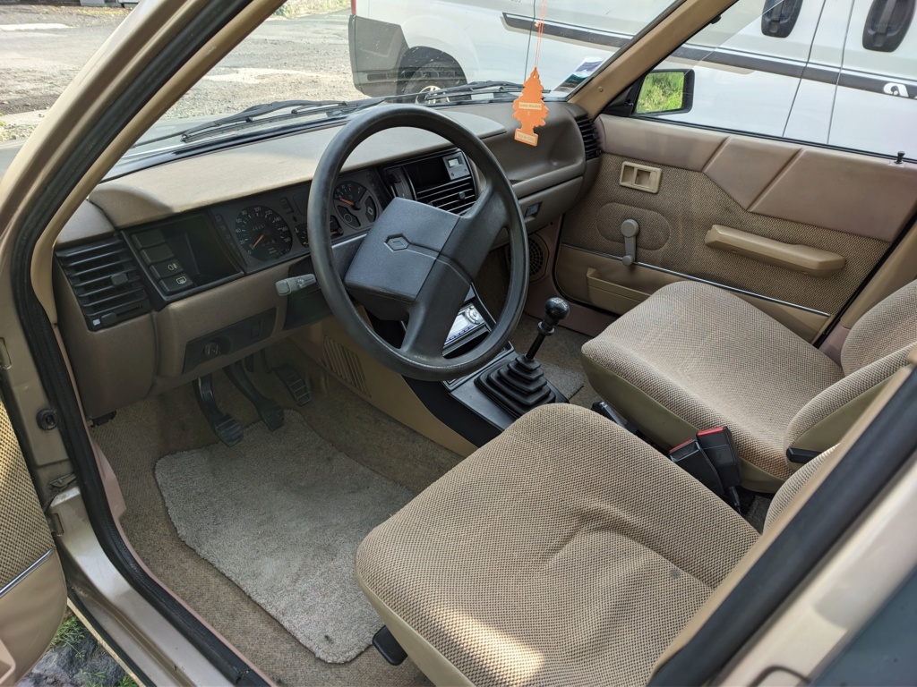

- Remplacement du plafonier et du cabochon d'éclairage de boite à gants qui étaient cassés, installation de la lampe de coffre qui n'était pas présente avec un bon nettoyage du contacteur.

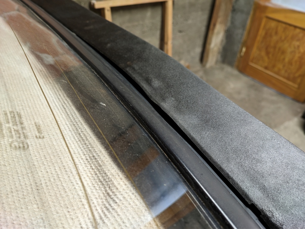

- Remplacement du becquet mousse qui était complètement déchiré. J'ai réussi à en dénicher un dans une casse, mais malheureusement le hayon du véhicule donneur était cabossé et le becquet n'épouse pas parfaitement la forme de mon hayon en raison de la déformation de la barre métallique. Je vais voir comment régler le problème pour ne pas que les fixations se piquent ou que le coffre prenne l'eau.

- Passer les poignées de portes intérieures et les plastiques de garniture au plytrol. Les plastiques des poignées beige vieillissent très mal.
- Redresser les portières côté passager, le système de fermeture de la portière frotte légèrement contre le loquet de la caisse.
- Les plastiques bas de l'habitacle ont, je ne sais comment ni pourquoi, viré au rose, je ne sais pas si c'est normal.

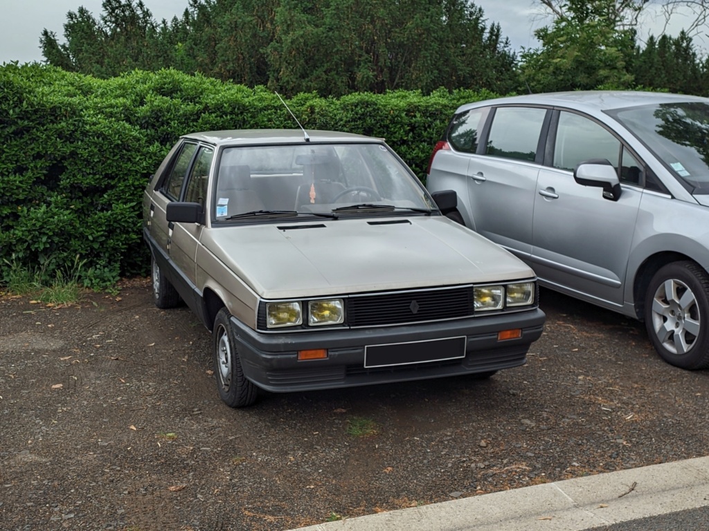

Au début lors de l'achat :

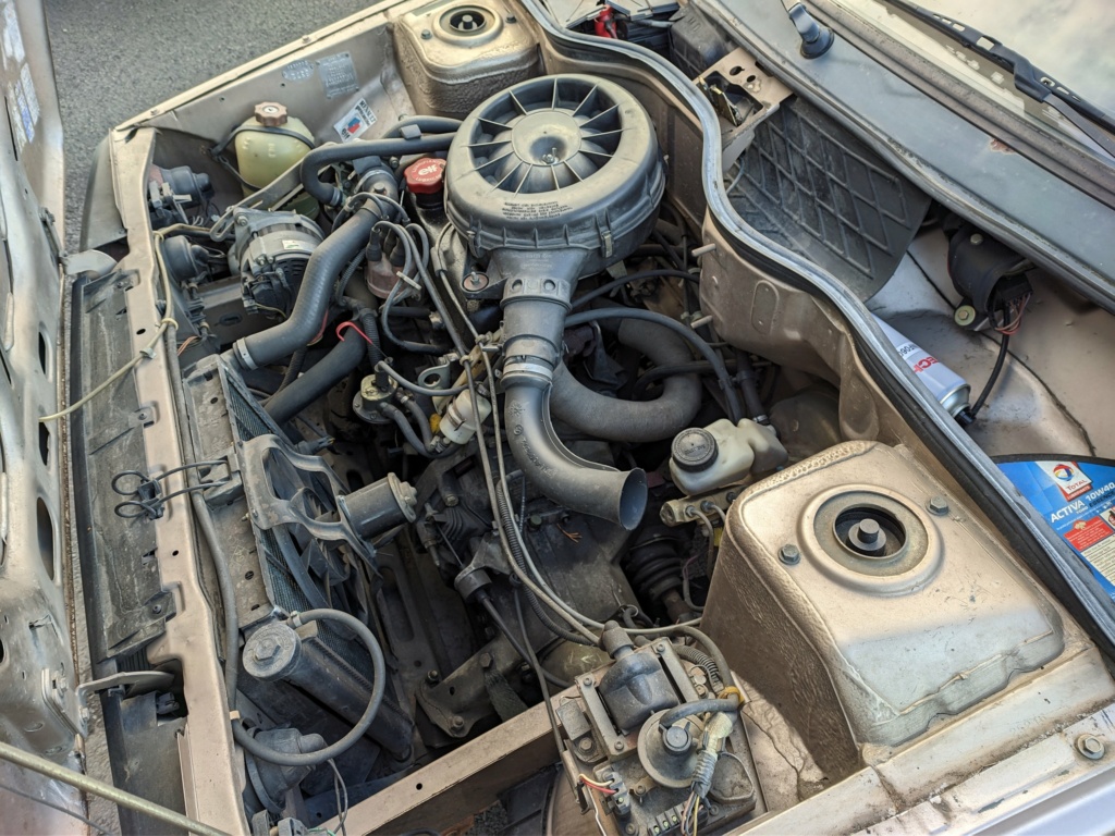

Les travaux avec notemment l'enrichisseur incompatible retravaillé au drémel :

Et le résultat final avec le becquet qui malheureusement ne jointe pas bien...
