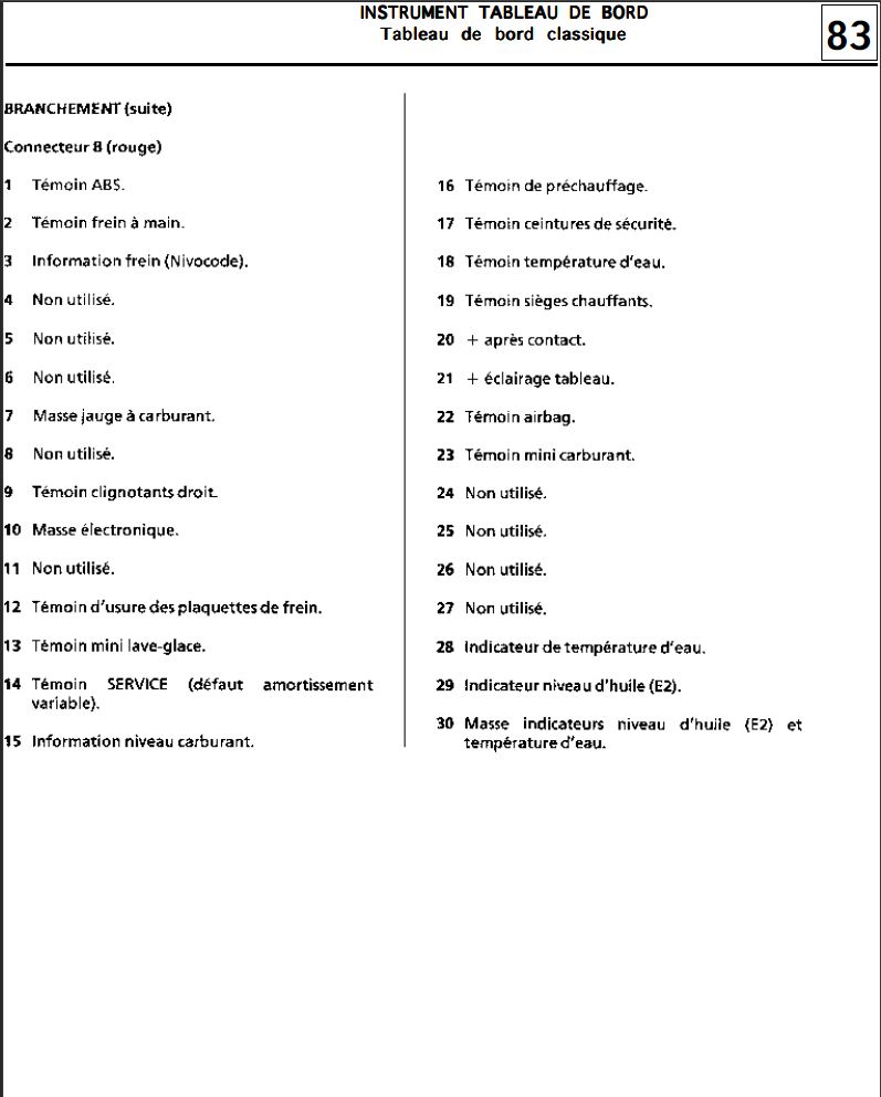

MessageSujet: Re: R9 TC de )->Mick<-(   R9 TC de )->Mick<-( - Page 27 Icon_minitimeJeu 23 Mar - 20:08
R9 TC de )->Mick<-( - Page 27 Empty
MessageSujet: Re: R9 TC de )->Mick<-(   R9 TC de )->Mick<-( - Page 27 Icon_minitimeJeu 23 Mar - 20:24
Tiens j’espère que ça t'aidera :
R9 TC de )->Mick<-( - Page 27 Compte11
R9 TC de )->Mick<-( - Page 27 Compte12
MessageSujet: Re: R9 TC de )->Mick<-(   R9 TC de )->Mick<-( - Page 27 Icon_minitimeJeu 23 Mar - 20:25
oulà il est beugé ton truc xD
MessageSujet: Re: R9 TC de )->Mick<-(   R9 TC de )->Mick<-( - Page 27 Icon_minitimeJeu 23 Mar - 20:28
Oui j'ai vu, ça devrait être bon là Laughing
MessageSujet: Re: R9 TC de )->Mick<-(   R9 TC de )->Mick<-( - Page 27 Icon_minitimeJeu 23 Mar - 20:33
oula la vacheuuuuuuuu bien joué je sais pas si t'a chopé sur dialogis ou pas mais la merci
j’attaquerai sa plus tard
