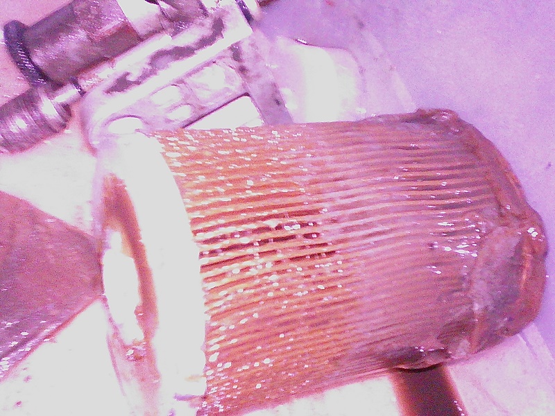

Porte filtres + filtre a gasoil = remplacer
Maintenant , sa démarre aux quart de tours , et visiblement elle fume un peu moins
Voila l'ancien filtres ....... qui dates du 8 mars 2017 (l'ancien proprio l'avais remplacer pour la vente )

Il est vraiment horrible à voir Shocked Shocked Shocked Shocked Shocked

Visiblement , l'ancien proprio mettez de l'huile de friture dans le réservoir car vu l'état des durites et du filtres .........
Enfin bref , j'ai remplacer le porte filtres complet et mis un filtres a gasoil neuf et aux passage lui est mis un nettoyant injection afin de décrasser tout l'injection , car la je pense fortement que elle en a besoin
Elle a retrouver un peu de puissance , mais y a encore une dizaine de chevaux qui ont de l'asthme
