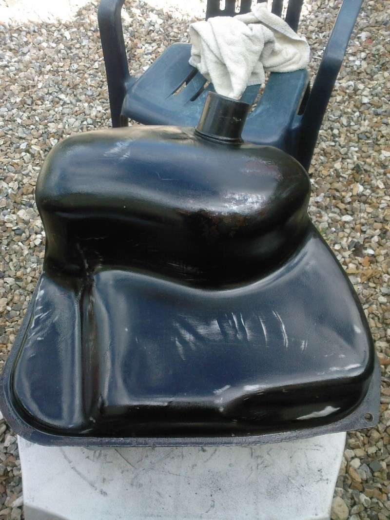

| Bon aujourd'hui arrivage de quelques pièces: Réservoir qui sera a gratter et a peindre: ![Restauration d'une Mini de 1986! Sp_a0313](https://i.servimg.com/u/f48/11/28/53/15/sp_a0313.jpg) Ensuite calandre MKI: ![Restauration d'une Mini de 1986! Sp_a0314](https://i.servimg.com/u/f48/11/28/53/15/sp_a0314.jpg) Vue de plus près pour voir les pigments de rouille: ![Restauration d'une Mini de 1986! Sp_a0315](https://i.servimg.com/u/f48/11/28/53/15/sp_a0315.jpg) Le derrière de la calandre: ![Restauration d'une Mini de 1986! Sp_a0316](https://i.servimg.com/u/f48/11/28/53/15/sp_a0316.jpg) Pas très propre tout cela mais une fois passer entre mes mains: ![Restauration d'une Mini de 1986! Sp_a0317](https://i.servimg.com/u/f48/11/28/53/15/sp_a0317.jpg) C'est quand même un peu mieux mais vous inquiéter pas ce n'est pas fini,vous devez vous dire il est fou celui là il a qu'a en acheter une neuve et bah non parce que c'est une calandre MKI donc des toutes première Mini c'est à dire en 1959,c'est un objet assez rechercher! J'étais en train de déblaxonner mais il s'est mis à pleuvoir donc j'ai arréter,tout ranger en catastrophe,bacher la Mini mais oublier de prendre des photos donc sa sera pour ce soir ou demain! A très bientot! Ludo |

![Restauration d'une Mini de 1986! Empty](https://2img.net/i/empty.gif) | Sujet: Re: Restauration d'une Mini de 1986! Ven 2 Jan - 22:48 | |
| ça doit etre léger une caisse de mini! |

| Une caisse de Mini c'est très léger,une Mini une fois tout assembler pèse environ 680kg,la peinture que j'utilise c'est de la peinture noir mat,l'antirouille je le mets avant,j'utilise un antirouille incolore,je préfère! Merci des compliments en tout cas. Voilà la suite: Le réservoir poncé: ![Restauration d'une Mini de 1986! Sp_a0310](https://i.servimg.com/u/f58/11/28/53/15/sp_a0310.jpg) Après le ponçage on a appliqué l'antirouille: ![Restauration d'une Mini de 1986! Sp_a0311](https://i.servimg.com/u/f58/11/28/53/15/sp_a0311.jpg) Le plancher déblaxonner il restera à mettre un produit pour avoir les traces ect...: ![Restauration d'une Mini de 1986! Sp_a0312](https://i.servimg.com/u/f58/11/28/53/15/sp_a0312.jpg) ![Restauration d'une Mini de 1986! Sp_a0313](https://i.servimg.com/u/f58/11/28/53/15/sp_a0313.jpg) Bon bah la suite demain! Ludo |

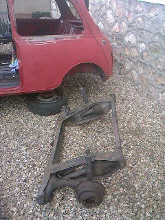

| Quelques news: Le dessous de la caisse blacksonné(pas entièrement car il y a des parties à découper et ressouder): ![Restauration d'une Mini de 1986! Sp_a0340](https://i.servimg.com/u/f58/11/28/53/15/sp_a0340.jpg) Passage de roue arrière droit blacksonné: ![Restauration d'une Mini de 1986! Sp_a0339](https://i.servimg.com/u/f58/11/28/53/15/sp_a0339.jpg) Ludo |

| Quelques news! En attendant quelques pièces de carrosserie,on s'est occupé de la crémaillère de direction: Donc achat de la graisse: ![Restauration d'une Mini de 1986! Photos11](https://i.servimg.com/u/f48/11/28/53/15/photos11.jpg) Des rislans: ![Restauration d'une Mini de 1986! Photos13](https://i.servimg.com/u/f48/11/28/53/15/photos13.jpg) Et c'est partis graissage des soufflets et mise en position: ![Restauration d'une Mini de 1986! Photos10](https://i.servimg.com/u/f48/11/28/53/15/photos10.jpg) Mise en place des rislans: ![Restauration d'une Mini de 1986! Photos14](https://i.servimg.com/u/f48/11/28/53/15/photos14.jpg) ![Restauration d'une Mini de 1986! Photos15](https://i.servimg.com/u/f48/11/28/53/15/photos15.jpg) ![Restauration d'une Mini de 1986! Photos16](https://i.servimg.com/u/f48/11/28/53/15/photos16.jpg) Une fois fini: ![Restauration d'une Mini de 1986! Photos17](https://i.servimg.com/u/f48/11/28/53/15/photos17.jpg) Et l'autre coté: ![Restauration d'une Mini de 1986! Photos18](https://i.servimg.com/u/f48/11/28/53/15/photos18.jpg) Et voilà,demain je la nettoie et la peinds! Ludo |

| Pièces passées à l'antirouille: ![Restauration d'une Mini de 1986! Sp_a0531](https://i.servimg.com/u/f78/11/28/53/15/sp_a0531.jpg) Pièces peintes: ![Restauration d'une Mini de 1986! Sp_a0532](https://i.servimg.com/u/f78/11/28/53/15/sp_a0532.jpg) ![Restauration d'une Mini de 1986! Sp_a0533](https://i.servimg.com/u/f78/11/28/53/15/sp_a0533.jpg) ![Restauration d'une Mini de 1986! Sp_a0534](https://i.servimg.com/u/f78/11/28/53/15/sp_a0534.jpg) Seuil de portes et montant qu'on a attendu pas mal de temps: ![Restauration d'une Mini de 1986! Dscf0110](https://i.servimg.com/u/f78/11/28/53/15/dscf0110.jpg) Crémaillère de direction et selecteur de vitesse (avec pommeau en bois) peints: ![Restauration d'une Mini de 1986! Sp_a0535](https://i.servimg.com/u/f78/11/28/53/15/sp_a0535.jpg) Et une photo de la Mini parce que cela fait longtemps lol: ![Restauration d'une Mini de 1986! Sp_a0536](https://i.servimg.com/u/f78/11/28/53/15/sp_a0536.jpg) A la prochaine! Ludo |
