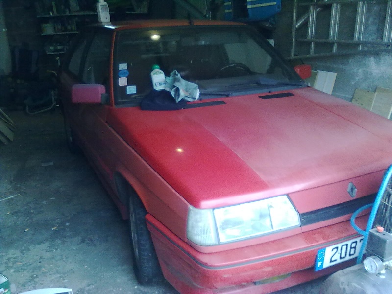

Salut je vais vous présenter ma voiture c est une phase 2 avec 48000 kms
Elle appartenait a un personne de 60 ans qui l avait gardé pour son fils mais ce dernier a eu un accident et n est pas en état de la conduire, le monsieur la vend donc au gars a qui je l ai acheter le 27 décembre 2010 pour mon cadeau d anniversaire (je suis né le 24 lol).
Elle n a pas tournée depuis pas mal d année.
Je ramène la voiture chez moi su un plateau par -15° je l a rentre dans le garage que j avais au préalable chauffé a 20 degrés.
Je vais manger et splatch quand je reviens 4 heurs après le pare brise bulle dommage pour moi il avait pas un pet.
Bon je commence le démontage tranquille avec pour objectif qu elle tourne au printemps.
Année qui commence mal accident au taff 4 mois d arrêt épaule en écharpe.
Je fais rien sur la belle.Sauf le polisch de la peinture.
Opération le 14 octobre réé-duc et quand je peux me resservir de mon bras je la fini.
Lors de l achat
Ma 11 turbo rouge 1987 29122013
La peinture est bien passée.
une fois polischée
Ma 11 turbo rouge 1987 Imgp0915
J ai mis une ligne d échappement neuve, pompe a eau neuve, durite d eau neuve,fils d allumage neufs, tête et doigt neufs,durites essence neuf filtre et pompe neufs je vais lui mettre 4 chaussettes en 185.
Elle me fait un caca nerveux ralenti instable grâce a l aide de personne de ce forum je cherche la panne puis je trouve un autre carbu et Miracle elle tourne comme une horloge.
Voila d autres image ce week end
