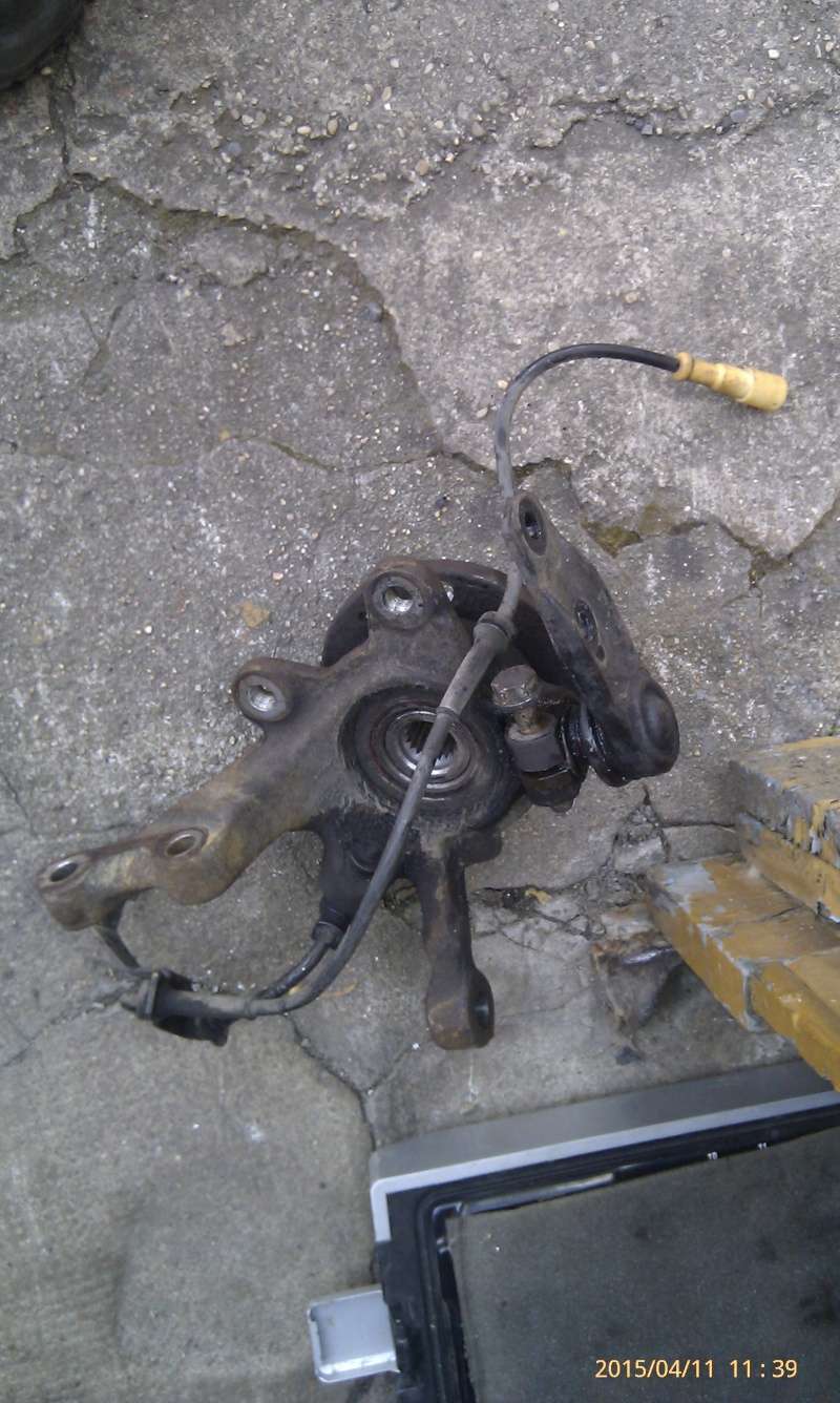

| Ah y est roulement changé Quelques photos, Les pièces, j'avais un doute sur la marque BRT mais en réalité c'est du SKF ![CLIO RSI 1993 - Page 7 315301](/users/2512/21/53/85/smiles/315301.gif) avec un bouche de vase car ça commence à fuir (pas envie de ravoir le coup de l'auto vidange du circuit de flotte comme sur la R11 ![Evil or Very Mad](https://2img.net/i/fa/i/smiles/icon_evil.gif) ) ![CLIO RSI 1993 - Page 7 Imag1311](https://i.servimg.com/u/f19/17/48/45/06/imag1311.jpg) La dépose du pivot et là on s'aperçoit que la transmission changé chez Renault à le soufflet coté roue percé ![Rolling Eyes](https://2img.net/i/fa/i/smiles/icon_rolleyes.gif) (j'ai du bol c'est au niveau du collier donc ça devrait le faire) ; toute la terre sur le carton était derrière le cache plastique ![CLIO RSI 1993 - Page 7 Imag1312](https://i.servimg.com/u/f19/17/48/45/06/imag1312.jpg) Pivot déposé, la vis de la rotule a fait ça difficile donc tout a fini par terre ![Laughing](/users/2512/21/53/85/smiles/719444.gif) idem pour le capteur ABS ![CLIO RSI 1993 - Page 7 Imag1313](https://i.servimg.com/u/f19/17/48/45/06/imag1313.jpg) Le jonc d’arrêt, sans encoche ya mieux... ![CLIO RSI 1993 - Page 7 Imag1314](https://i.servimg.com/u/f19/17/48/45/06/imag1314.jpg) La dépose du moyeu un peu violente ![CLIO RSI 1993 - Page 7 Imag1315](https://i.servimg.com/u/f19/17/48/45/06/imag1315.jpg) La cage intérieur a été sortie avec le décolleur de roulement (il a bien servi au final ^^) En examinant le roulement, les billes ont carrément martelé la cage d'un coté et sillonner l'autre, bref vraiment en fin de vie Dépose de la cage extérieur ![CLIO RSI 1993 - Page 7 Imag1316](https://i.servimg.com/u/f19/17/48/45/06/imag1316.jpg) Et la cage qui tombe toute seul ![CLIO RSI 1993 - Page 7 Imag1317](https://i.servimg.com/u/f19/17/48/45/06/imag1317.jpg) Par la suite, les ennuis sont arrivés, d'où l'absence de photo (sorry ![Neutral](https://2img.net/i/fa/i/smiles/icon_neutral.gif) ) Même en ayant mis le roulement au congèle, il a fait son difficile. Il se mettait de travers à chaque fois comme si le pivot était ovalisé... Au bout de la Xème fois il a bien voulu commencer à être gentil, le cric bouteille de 8T à fait le reste ![CLIO RSI 1993 - Page 7 443582](/users/2512/21/53/85/smiles/443582.gif) Le tout a été remonté et ça roule impec ![cheers](https://2img.net/i/fa/i/smiles/icon_cheers.png) |

| Jolie le bouchon
par contres pas cool pour le soufflet de cardant |

| Arf, du moment que c'est pas le filetage du carter... ba on verra ça dans 10 000km ![Very Happy](/users/2512/21/53/85/smiles/799223.gif) j'ai pas envie de re-vidanger. |

| C'est clair, si la fuite n'est pas importante, laisses comme ça.. |

| Au début ça pissait pas mal, du coup j'ai remis un coup de clef. J'ai remis un mini coup de clef moteur chaud et ça goute mais très peu... bref elle marque son territoire ![Laughing](/users/2512/21/53/85/smiles/719444.gif) ça sera pas pire que la R11 quand elle me laissait un verre d'huile de BV à chaque arrêt |
