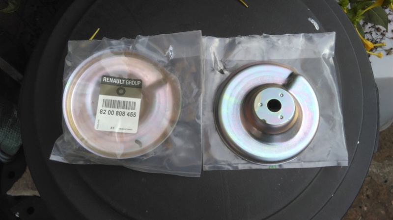

J'ai tout changé, amortos, ressorts, supports ressort, kits coupelles.
Pour commencer voila comment Renault vend les supports de ressorts ... juste un traitement galva qui rien qu'en le regardant s'enfuit  Razz

Du coup, j'ai préféré leurs rajouter un coup de bombe HT, j'avais que du gris donc on se moque pas hein, puis on s'en fiche c'est planqué Laughing
CLIO RSI 1993 - Page 14 Imag2711
Ce qui nous donne :
CLIO RSI 1993 - Page 14 Imag2712

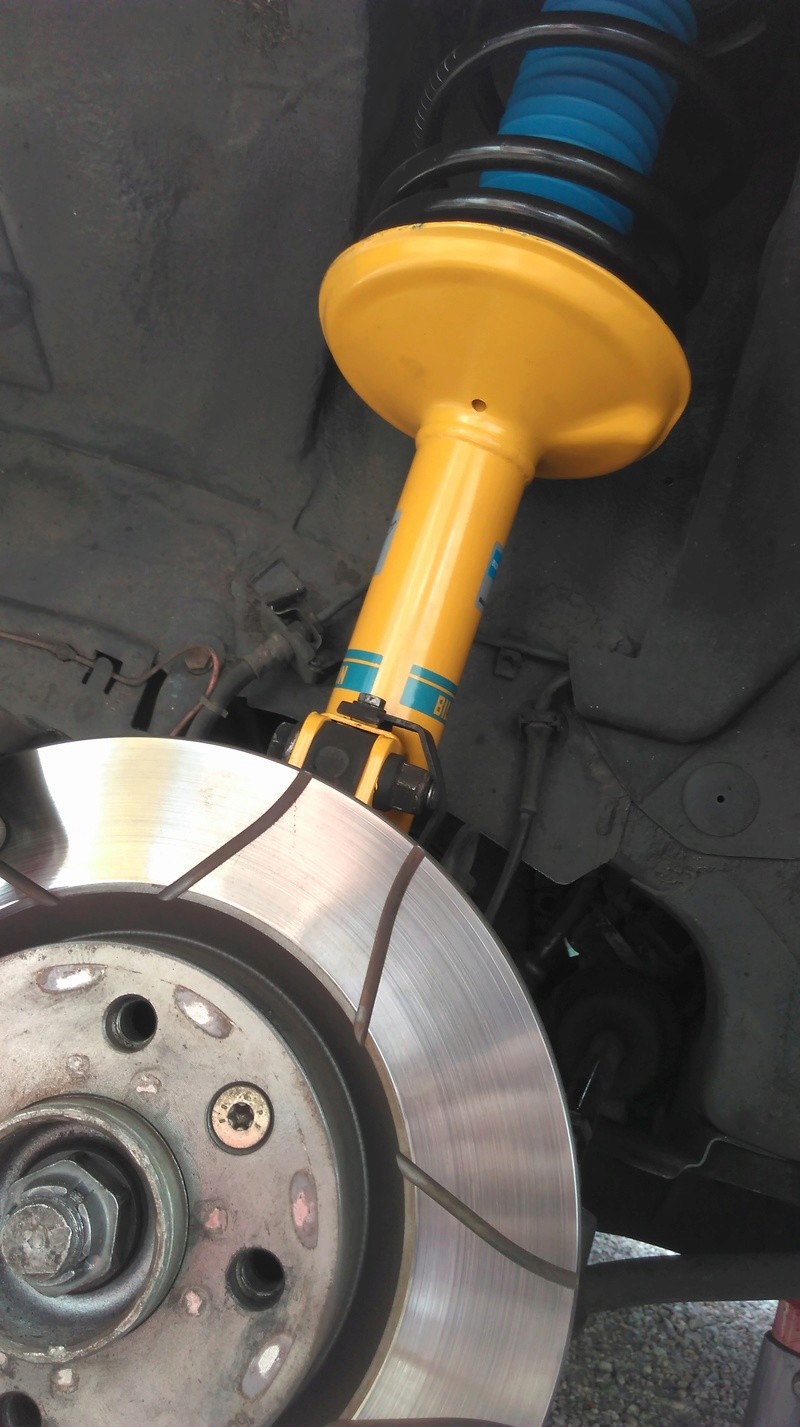

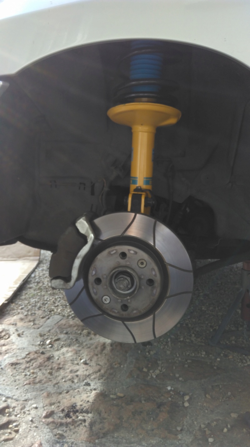

J'ai pas toutes les étapes de montage mais ya l'essentielle Wink
En gros j'ai utilisé pour l'AV un compresseur de ressort, une clé à choc électrique (toute neuve  CLIO RSI 1993 - Page 14 53728  Twisted Evil ) et les bras du papa pour tenir le tout  What a Face. Sans étaux c'est un peu du tout pas pratique  lol!
CLIO RSI 1993 - Page 14 Imag2713

Concernant les tiges (pas pensé à faire la photo CLIO RSI 1993 - Page 14 765731 ) ceux d'origine font le diamètre du pouce pour simplifier, les B6 et bien, c'est le diamètre de la cartouche extérieure -3mm je dirais affraid
Une fois monté :
CLIO RSI 1993 - Page 14 Imag2720
CLIO RSI 1993 - Page 14 Imag2719
CLIO RSI 1993 - Page 14 Imag2718

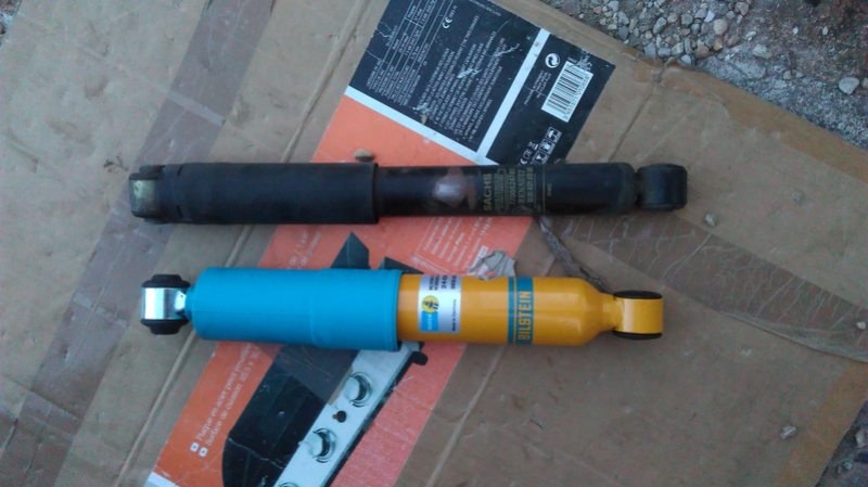

A l'AR ça donne ça :
CLIO RSI 1993 - Page 14 Imag2716
Les Sachs d'origine étaient complètement HS, de vrai pompe à vélo, à la main compression ET décompression sans effort... les B6 par contre j'ai du mettre tout mon poids dessus pour qu'ils fassent semblant de bouger Laughing

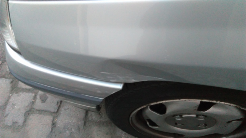

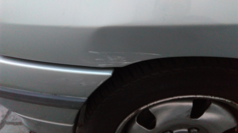

Pour finir, un petit cadeau d'un voisin... au moins on voit la nouvelle hauteur de caisse..
CLIO RSI 1993 - Page 14 Imag2722
CLIO RSI 1993 - Page 14 Imag2810

MessageSujet: Re: CLIO RSI 1993   CLIO RSI 1993 - Page 14 Icon_minitimeLun 23 Oct - 1:56
Arff pas cool le voisin
CLIO RSI 1993 - Page 14 Empty
MessageSujet: Re: CLIO RSI 1993   CLIO RSI 1993 - Page 14 Icon_minitimeLun 23 Oct - 6:48
Beau matos, je t'avais dit que c'était top!!
Par contre le voisin, c'est un boulet!!
