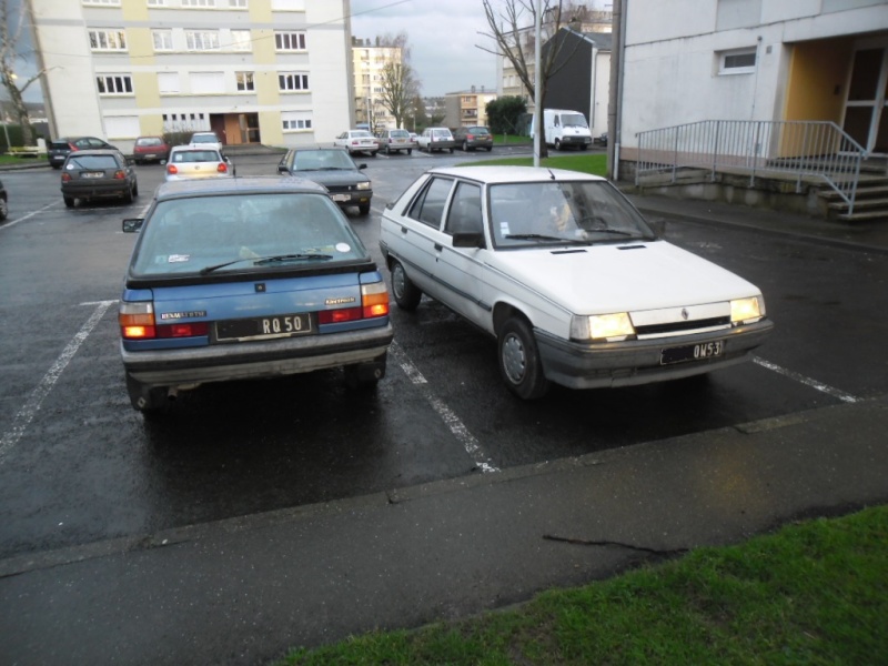

Bon voila
Une r11 viens d'arriver chez moi ,et oui une de +  Ma renault 11 spring 1.2 53728
Donc c'est la r11 de Marty53 que je remercie beaucoup beaucoup  Wink
On peut l'aperçevoir sur les photos de sa GTX  Wink
Donc on passe a la voiture
R11 spring de 1988 ( Appalache ) mais aussi surnomer le Panda  Laughing
donc elle a 139 000 km au compteur
mais joins de culasse hs
Donc la voiture a été 2 ans sans tourner ,donc du coup le moteur a gripper
Donc elle est arriver jeudi apres midi
tentative de demarage le soir meme ,mais impossible
donc j'ai passer toute l'apres midi de vendredi a deposer les bougie ( 2 h 30 )
et plus de 1 heure a debloquer le moteur en lui balançant du WD 40 dans les cylindre
et d'un coup sa a commencer a tourner
j'ai pris la barre en fer et la hop sa c'est debloquer tout doucement
et ensuite nickel
Une fois les bougie et la cache culbuteur remonter elle a démarer sans aucun soucis
Donc le joins de culasse est completement hs
echapement passe dans le liquide
et liquide qui passe dans l'huile
je commande les piece cette semaine
