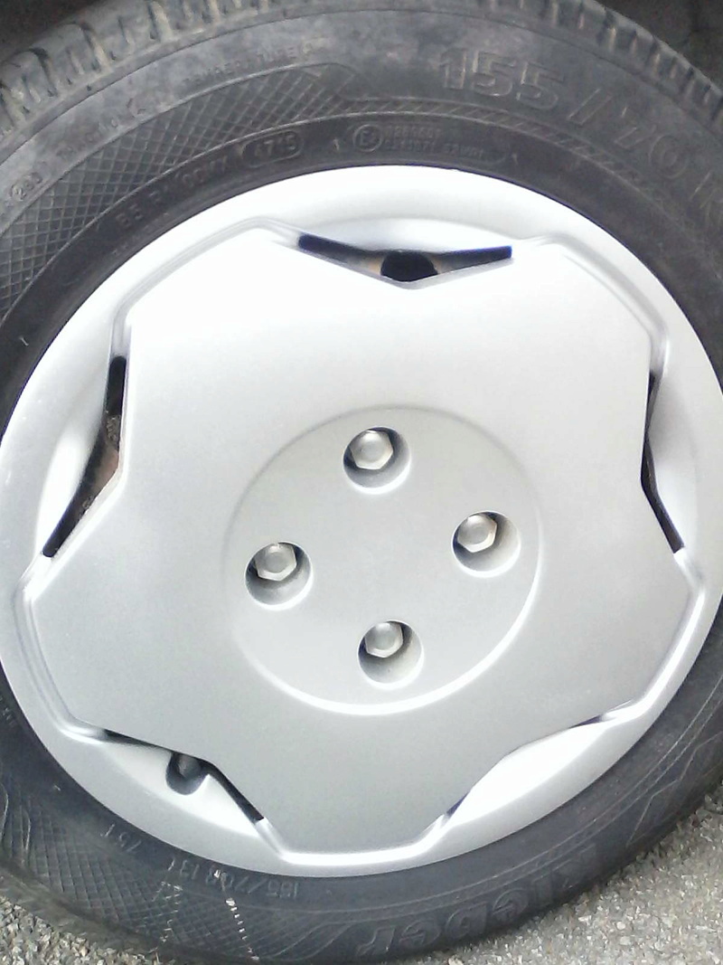

Par contre elle a de plus beaux enjoliver maintenant.Clio I ph 3 oasis 315301
Clio I ph 3 oasis Enjo_a10
Clio I ph 3 oasis Enjo_a11
Après un coup de ponceuse, 280 puis 500, peinture argent jante en bombe et voilà le travail.
Ne jetez plus les enjos rayés, ça se refait!!!! La preuve. Clio I ph 3 oasis 53728

MessageSujet: Re: Clio I ph 3 oasis   Clio I ph 3 oasis Icon_minitimeMar 18 Avr - 22:50
C'est chiant se claquement Sad
Pour avoir vu les enjos refait , je confirme que sa fait beaucoup mieux Clio I ph 3 oasis 840450
