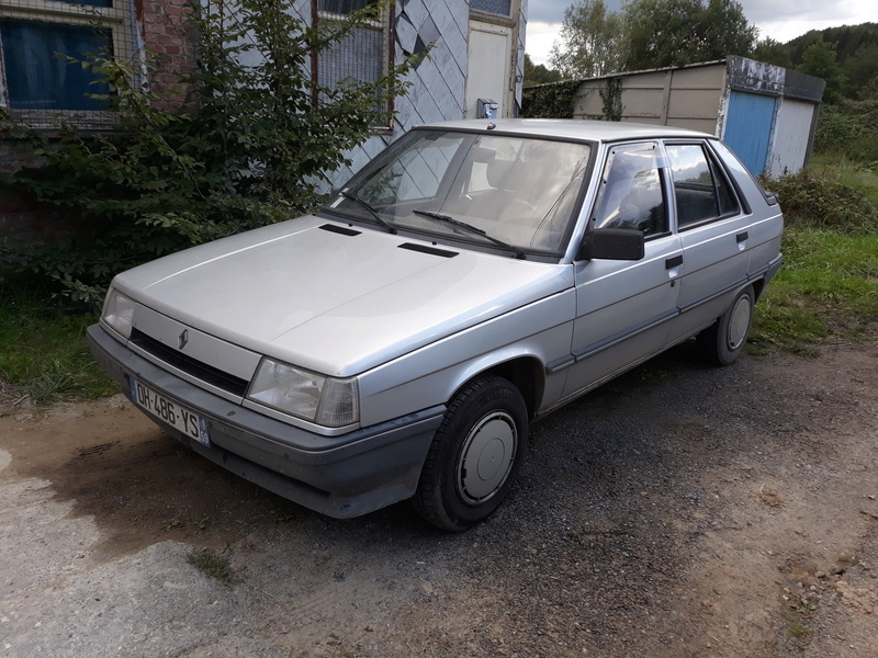

Hello tout le monde,
Je viens d'acheter une Renault 11 GTL de 1987! Ou du moins présentée comme une GTL sur le coffre. Car une fois dedans, malgré le beau pommeau boite 5, la tringlerie  s'arrête à 4 vitesses ( confirmé par la boîte JB4 )
Idem des enjoliveurs de GTL mais pas de compte-tours . Enfin soit je pense qu'un ancien propriétaire a voulu upgrader sa brave r11!
Elle n'a que 67.000 kms. Son intérieur bien que sale est en très bon état. Idem pour la carrosserie, pas de bosse juste des petites griffes peu profondes.
Peu de frais a faire: un gros entretien pour repartir sur une bonne base, un rétro droit car l'embase est abîmée, une antenne car cassée, un joint de cache culbuteur car ça coule bien. Pour reTLiser ma 11 je suis aussi à la recherche d'un badge renault 11 TL pour mon coffre ainsi qu'un pommeau de vitesse boite 4.

Salut,
je crains que ce soit ta boite qui ait été changée, il me semble que la jb4 était réservée a la super5, et que la R11 n'y a jamais eu droit (elles avaient la jb0 en bv4, et la jb1 en bv5 ) , surtout pour une 87!
Les dernières 1988 ont la jb5 en bv5, çà oui, mais pour la jb4, j'ai un gros doute Wink
Pour être sûr de ta version, montre nous l'intérieur, c'est a peu près la seule chose qui différencie une TL d'une GTL hormis la boite Wink

MessageSujet: Re: Renault 11 TL 1987   Renault 11 TL 1987 Icon_minitimeLun 18 Sep - 6:03
Renault 11 TL 1987 20170914
Voici une photo de mon intérieur avec vue sur le compteur.
Selon mes recherches la GTL à une boîte 5 d'origine mais celle-ci reste une option sur la TL.
De plus je n'ai aucune option (j'aurais même dit aucun équipement 😁): pas de vitre électrique, pas de verrouillage central et même  pas d'essuie-glace arrière.
Renault 11 TL 1987 Empty
MessageSujet: Re: Renault 11 TL 1987   Renault 11 TL 1987 Icon_minitimeLun 18 Sep - 6:29
A 100 % tu possède une GTL Wink
Sauf quel n'a pas sa boite de vitesse d'origine Wink
En gros , la boites de vitesse a été remplacer par une boite 4 provenant d'une TC , car si mes souvenir sont bon , la JB4 était motez sur les moteur 1,2 Wink
Du coup , tu peut laisser le badge d'origine sur le hayon Wink

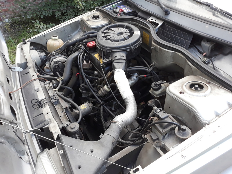

Bon sang moi qui cherchait les équipements alors qu'ils étaient devant mes yeux 🤣
J'en viens à me demander si le moteur est bien un 1.4l...
Sinon oui l'intérieur est nickel, l'extérieur est en très bon état également.
A faire j'ai également du jeu dans la colonne de direction. On me dit que ce serait des bagues à changer. A voir si on sait les changer ou si il vaut mieux changer la colonne.
[url=https://servimg.com/view/15655612/21]Renault 11 TL 1987 20170918[/url
MessageSujet: Re: Renault 11 TL 1987   Renault 11 TL 1987 Icon_minitimeLun 18 Sep - 19:56
Pour ton moteur, tu as normalement une petite plaque en alu sur le bloc en fonte, donnes nous la ref dessus, on pourra te dire ce que tu as comme moulin..
A savoir que d'extérieur, 1.1, 1.2 et 1.4 sont identiques..

MessageSujet: Re: Renault 11 TL 1987   Renault 11 TL 1987 Icon_minitimeMer 20 Sep - 13:22
Après vérification il s'agit bien d'un 1400. Ouf. C'est un c2j a7 / 68.
MessageSujet: Re: Renault 11 TL 1987   Renault 11 TL 1987 Icon_minitimeMer 20 Sep - 18:38
Le moteur est le bon, seule la boîte a été changée, certainement suite a une défaillance de celle ci Wink
