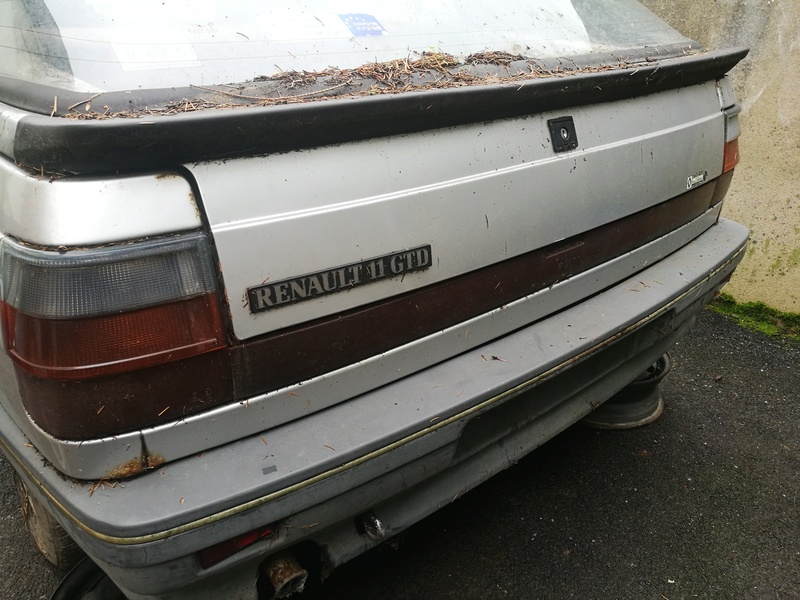

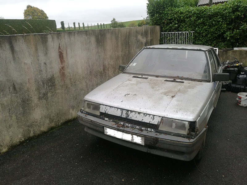

Voilà ma nouvelle acquisition, une ronze de 1987 diesel que j'ai obtenu pour seulement 70 euros.
Je suis allé la chercher sur plateau vu l'état des pneus...
Du boulot de nettoyage, il en a eu quand on la voie au départ.
Elle accuse 375 446 km au compteur et la caisse est saine pour une voiture qui a dormie depuis 2003 sur un terrain.

Vache, y'a du boulot Very Happy
Tu l'as démarrée?
L'intérieur est ruiné, elle a du rester un moment vitres ouvertes, ça + presque 15 ans d'immobilisation, je virerais la moquette pour voir l'état des planchers Shocked
