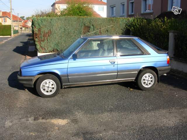

voici ma 11 txe 3 portes modele 1984 avec 27500kmsR11 TXE '84 de Alonso14 - Page 2 Renaul18

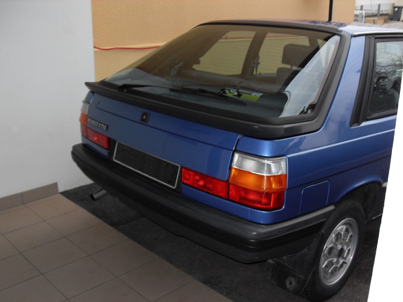

ils sont nickels. pour les tapis arrieres,ce sont des tapis standard que j'ai recoupé pour qu'ils soient a la bonne taille.
R11 TXE '84 de Alonso14 - Page 2 R_11_011
R11 TXE '84 de Alonso14 - Page 2 Empty
MessageSujet: Re: R11 TXE '84 de Alonso14   R11 TXE '84 de Alonso14 - Page 2 Icon_minitimeVen 20 Fév - 10:52
vraiment belle!!!
je trouve qu'elle énormément de caractère cette voiture! et puis faut dire ce qui est , elle est comme neuve Very Happy
28 000 bornes, c'est rien du tout R11 TXE '84 de Alonso14 - Page 2 82525 un grand bravo et bon courage pour ton compte tours...
