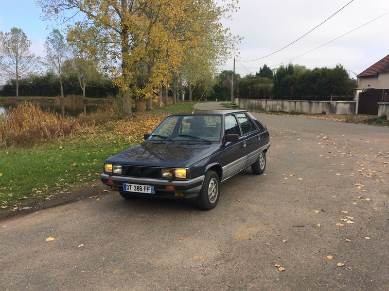

En attendant une petite photo pour vous faire patienter :p
Ma R11 TXE electronic de 1985 Img_0010[/url]

Elle est chouette cette 11 Ma R11 TXE electronic de 1985 840450

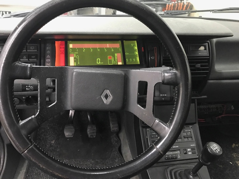

Merci Baccaronze Smile Bon aujourd'hui j'en ai profité pour regarder ce souci de feux mais je n'ai pas trouvé...j'ai nettoyé les connectiques au nettoyant contact mais rien Evil or Very Mad Je vous poste la photo de ma boite à fusibles si vous avez des idées...

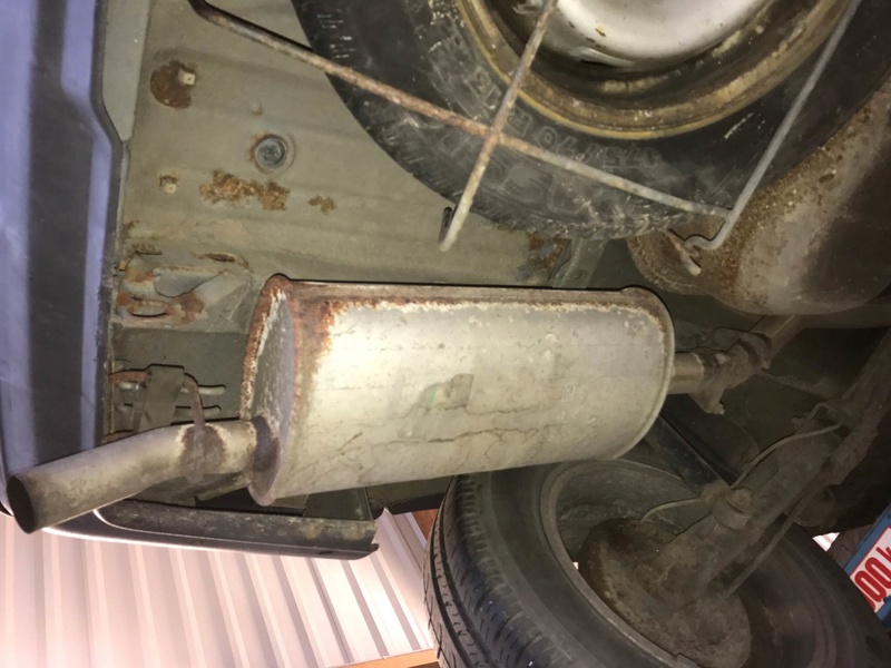

Mon pot est un peu rouillé, des conseils pour lui redonner la splendeur de ses débuts ? Ma R11 TXE electronic de 1985 235832 :
Ma R11 TXE electronic de 1985 Img_1510

Debranches la prise rouge et regarde si les 4 premières broches ( celles côté prise noire) ne sont pas ecartees/cassées, et si la piste n'a pas cramé en dessous Wink

Pour finir des idées pour rénover mon pot un peu rouillé ? Very Happy

Pour ton pot, je dirais de le décaper et de mettre un coup d'antirouille.
Ça ne lui fera pas de mal mais bon, suivant la marque il risque de pourrir ailleurs.

Ton pot tu peux aussi après un bon nettoyage, lui passer un coup de bombe de galva. Je l'ai déjà fait, ça donne un coup de neuf et ça le protège un peu.

Merci les gars! Vous avez décapé comment vos pots vous ? Et donc une fois décaper un coup de spray de galvanisation? Very Happy

Je l'ai fait à la brosse rotative en laiton, essuyé et dégraissé, du "frameto" sur les endroits rouillés et 2 couches de galva en bombe.

Ok super merci, j'achèterai donc une brosse en laiton ! Pour les sprays de galva, tu as une marque en particulier qui t'as satisfait ?

Non je n'ai pas de marque en particulier, mais j'ai souvent utilisé les produits "Julien" pour l'appret ou la peinture et je ne m'en plains pas !

Quelle couleur tu prends pour être le plus fidèle possible à la couleur du pot? J'avoue Juli** est une bonne marque Wink

Galva à froid tout simplement... D'ailleurs je n'ai jamais fait attention si il y avait des teintes différentes !? Faut dire que là ou je me fournis il n'y a pas énormément de choix non plus, mais je ne donnerai pas le nom...
