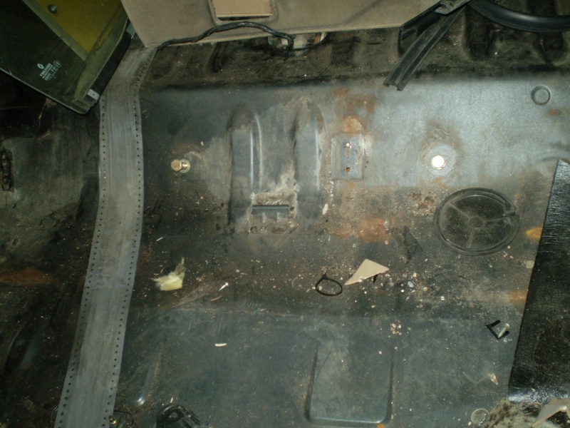

Pour commencer j'ai enlever presque tout l'intérieur
R11 Turbo style Rallye P1010015
R11 Turbo style Rallye P1010016
R11 Turbo style Rallye P1010017
