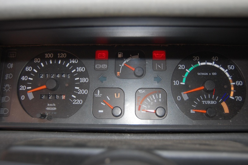

Normalement, l'aiguille de pression doit s'arréter au trait rouge pour une pression à 0.7bar ou alors entre les traits bleu pour une pression de 0.9 voir 1bar, mais elle ne doit pas dépasser le dernier trait bleu, ou tu risque d'endommager le joint de culasse ou les pistons voir les coussinets de bielles.
Donc si l'aiguille monte bien mais que ça ne pousse pas et que tu entend un gros sifflement c'est que tu à une fuite d'air.

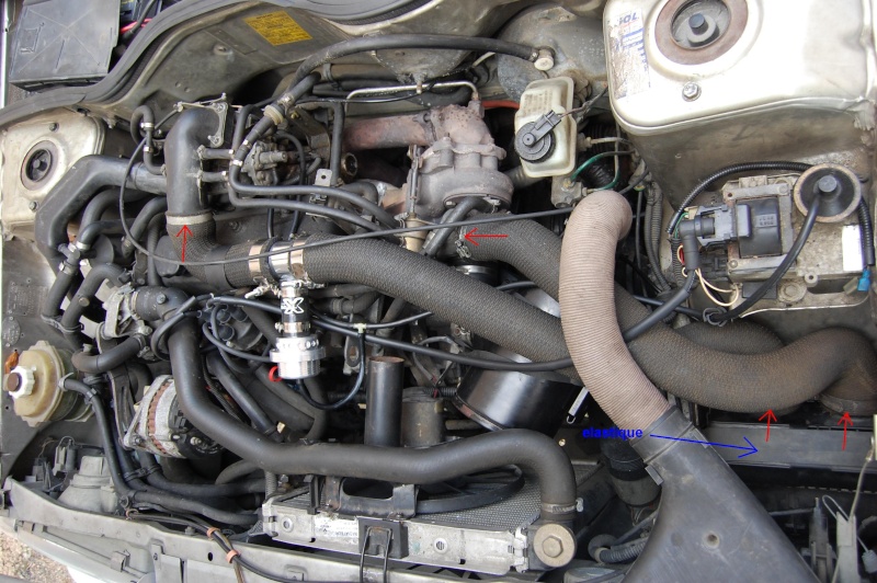

Première hypothèse, il faut vérifier le serrage des colliers ( en même temps tu peut démonter la durite entre la boite à air et le turbo, et tu vérifie qu'il n'y ait pas de jeu dans l'axe en secouant doucement de haut en bas et de gauche à droite, corriger moi si je me trompe mais ca ne doit pas dépasser 0.5mm ).
Turbo tourne mais pas de pression Dsc_1816
Turbo tourne mais pas de pression Dsc_0071
Seconde hypothèse, toujours une fuite d'air mais ce coup-ci sur les durites (toujours entre le turbo et le carbu en passant par l'échangeur) ou sur le couvercle de l'échangeur. Il faut démonter les durites et contrôler et pour l'échangeur démonter les durites qui sont dessus, enlever l'élastique et voir si le couvercle ne se démonte pas en tirant doucement dessus.
Turbo tourne mais pas de pression Achang10
Troisième hypothèse, l'échangeur perçé, c'est comme un radiateur d'eau mais avec de l'air. Mais je ne c'est pas comment le contrôler.
Turbo tourne mais pas de pression Achang11
Quatrième hypothèse, mais moins problable la sonde sur la durite entre le turbo et l'échangeur. Vérifier si elle est branchée .Si elle est branchée inverse les fils ( Personnellement ça m'est déjà arriver sur R9)
Turbo tourne mais pas de pression Sans_t11

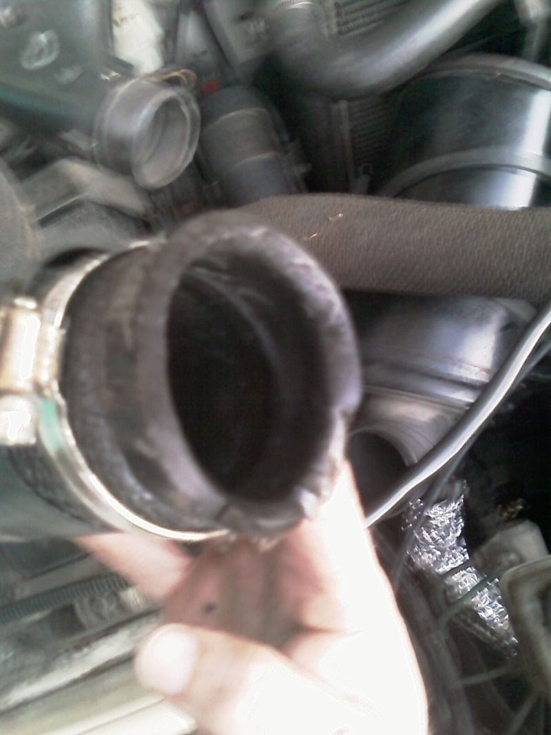

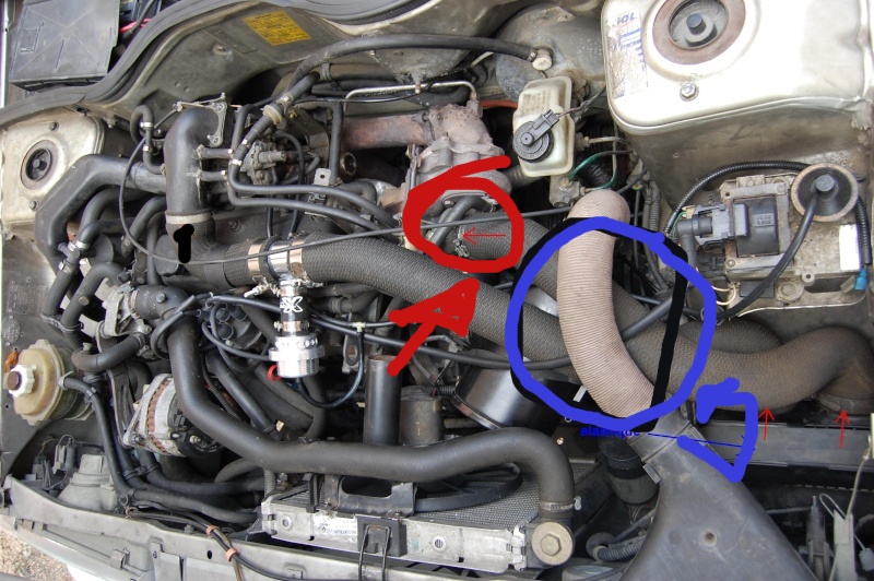

e Merci pour les info ça ma permis de trouvé une durite malade; celle qui est entre l échangeur et le turbo, elle est fissurée juste au niveau du collier alors je l ai remonté en l enboitant un peu plus et puis j ai était faire un petit tours.
Verdict au lieu de 0,1 bar, je suis monté a 0,2 bar , c'est pas violant mais il y a de l amelioration . Merci encore reste a voir les autres durite si elle sont malade.
Turbo tourne mais pas de pression Dsc_1810
Par contre j 'ai la durite (en bleu) qui est completement morte ,un vrai gruyere ; Joue elle un role important dans mon probleme ?
voila une durite malade (en rouge)

La durite en bleue n'est pas importante car elle est à la pression atmosphérique, alors que les 2 autres durites sont sous la pression du turbo. Vérifie aussi si ça ne fuit pas au niveau de la sonde.
