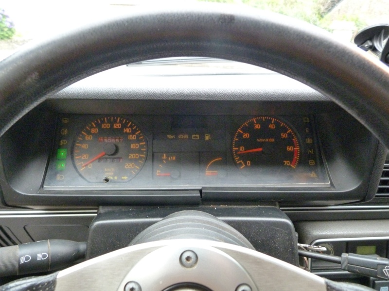

 | Sujet: Re: R9 TC de )->Mick<-( Lun 30 Juin - 20:56 | |
| et sinon se compteur là  |
Hurley14 Modérateur
  Nombre de messages : 6950 Localisation : calvados,vire Emploi/loisirs : éleveur de r11 Date d'inscription : 04/02/2011
 | Sujet: Re: R9 TC de )->Mick<-( Lun 30 Juin - 21:30 | |
| Humm jolie le compteur J'ai jamais fini l'adaptation sur ma R11 mais peut etre un jours que je finirais surtout que j'ai tout pour le faire fonctionner en + _________________ les webers ne parlent pas...ils chantent!!!
Mickapsp5 Apprenti
  Nombre de messages : 1504 Localisation : 56 Date d'inscription : 30/12/2009
 | Sujet: Re: R9 TC de )->Mick<-( Lun 30 Juin - 22:29 | |
| Ba moi il ma reste l'ordinateur de bord à rajouter ça devrai pas etre tros compliquer sa |
Hurley14 Modérateur
 | Sujet: Re: R9 TC de )->Mick<-( Lun 30 Juin - 22:33 | |
| N'oublie pas qu'il te faut imperativement la jauge qui va avec l'ordi de bord
Donc vu que ton compteur proviens d'une R21 TSE ou TXE il te faut une jauge a essence de R21 ou R19 injection
Sinon l'indication sera fausse
reservoir vide avec la jauge d'origine j'avais 7 litres d'indiquer alors que j'avais plus une goutte _________________ les webers ne parlent pas...ils chantent!!!
Mickapsp5 Apprenti
 | Sujet: Re: R9 TC de )->Mick<-( Mar 1 Juil - 19:00 | |
| ah c'est pour sa ! moi ça afiche soi 70 soi 00 mais c'est bisare on dirai qu'il y a un gros beug en tous ca vive la modif de porc qu'on doi faire dessu (disquer le bloc compteur modifier encor et toujur les faiseau rajoputer encor des faiseau) adapter la glasse de compteur de r11/r9 sur se bloc |
Hurley14 Modérateur
 | Sujet: Re: R9 TC de )->Mick<-( Mar 1 Juil - 20:42 | |
| Je trouvre dommage de le disquer pour le modifier ,ses compteur la coute une fortune
Pour l'indication de carburant c'est normal
tu as une jauge analogique pour un compteur classique ,donc a aiguille
il te faut au minimum une jauge de R11 électronic ou turbo ( a condition quel possede une ODB)
et encore je suis pas certain que la jauge des r11 électronic fonctionne sur le compteur de R21 ou R19
Mais la actuelement c'est normal quel t'indique 70 litre ,en faite ton ordi de bord va t'indiquer n'importe quoi
Par contre je suis pas certain que la jauge de R21 se monte
reservoir de r11 = 47 litres ( idem R9 )
r19 = 55 litres
R21 = 66 litres ( a confirmer )
Donc le mieux serais la jauge de R11 ,car je suis pas certain que les autres se montes
