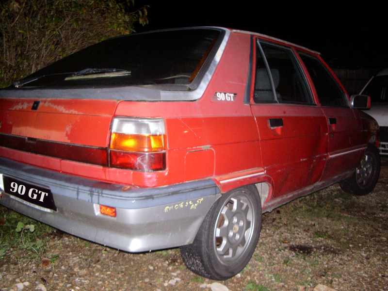

Parechoc AR HS, porte AR enfoncé
R11 90GT 1987 - Page 2 Imgp0912
Parechoc AR vraiment HS

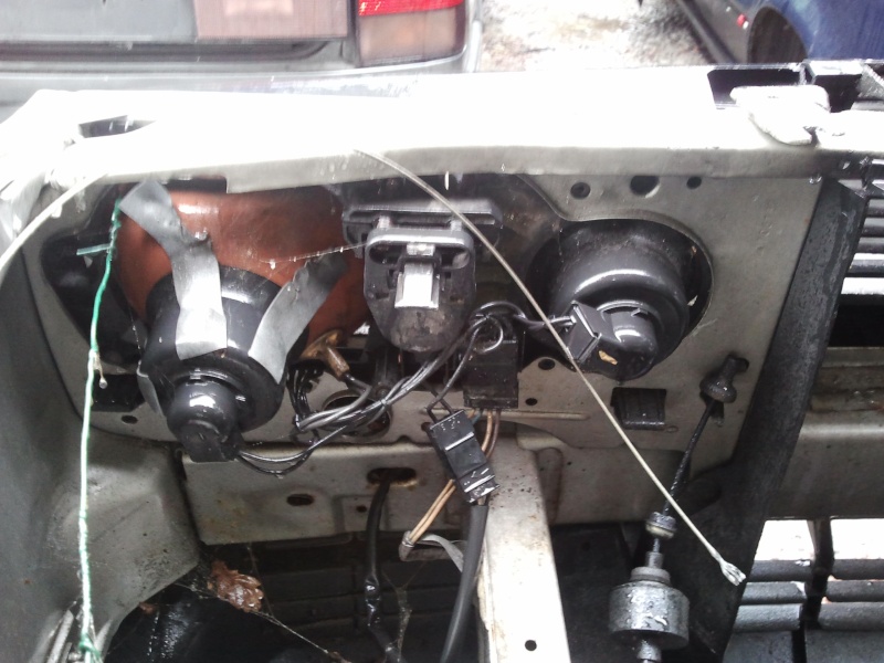

Je suppose que tu parles des double optiques. Pour l'installation, c'est du plug & play !!
Attention ma Ronze c'est une ph 2 donc je sais pas si ça marche avec une ph1.
--> Astuce regarde si ta traverse de face avant ressemble à la mienne (page1).
La méthode : j'ai déposé toute ma face avant, comme en page 1 sauf que tu n'as pas besoin de déposer le PC.
En suite tu montes les double optiques.
Les pièces : il te faut une paire de double optique, une calandre courte et les enjoliveurs des double optiques. Tu peux garder tes clignos, c'est les mêmes.
Moi il me manque juste les joints qui se placent entre les enjos des feux et les feux.

Si j'ai bien compris tes charnières de capot ne sont pas situé au même endroit que les miennes.
Compare avec la photo:
R11 90GT 1987 - Page 2 _igp8927
