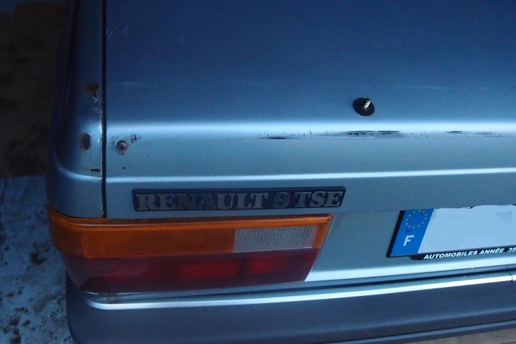

Elle présente a peu près bien, mais il y a beaucoup de travail à faire dessus.
Cela va de petites bricoles à des choses plus sérieuse comme la corrosion qui a bien attaquée
certaines parties  Crying or Very sad

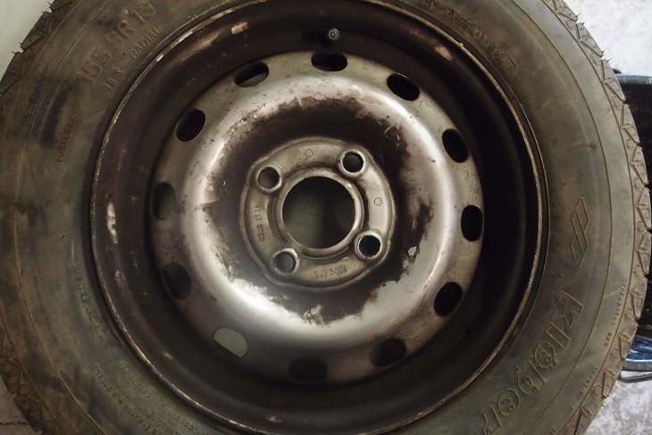

Et j'ai attaqué le nettoyage de mes jantes. Elles sont bien piquées.
J'y arrive mais c'est hyper long, en 1h30 j'ai fait une demi jante !!!
J'y vais avec le coté qui gratte d'une éponge et un mélange de WD40 et belgom alu ...
J'ai essayé le carolin, le produit pour four ou vitre de la cheminée, l'anti goudron, mais c'est
le WD40 + belgom alu qui marche le mieux.
Si vous avez d'autres idées je suis preneur. De toute façon je vais acheté une brosse circulaire
a fixer sur la perceuse ou la ponceuse sinon j'en ai pour des mois !!!

pour tes jantes ne le fait pas a la brosse circulaire affraid tu vas les ruiner
je te conseil le microbillage , sa retire tout sans les abimées en suite peinture et vernis elles seront comme neuf Laughing (neuve)

Effectivement la méthode microbillage + peinture + vernis c'est surement le top Smile
Quand je parle de brosse circulaire je ne veux pas dire brosse métallique.
Je pensais plutôt a une brosse genre spontex, montée sur un axe qu'on peut fixer
à la perceuse ... mais je sais même pas si ça existe Question
Je vous tiens au courant.

Yep, part plutôt sur un coup de sablage suivi d'une peinture Wink
Pour 4 jantes ça devrait pas te couter super cher, pour mon berceau ça m'a couté env 20€ pour le sablage et 50€ pour la peinture époxy, bon je connaissais le gars donc ça peut varier. Renseigne toi Wink

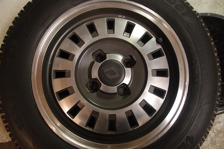

Au sujet de mes jantes, j'ai insisté sur mon ponçage "manuel", c'est surement moins bien qu'un
microbillage - peinture - vernis, mais je suis un peu têtu pig
Voilà le résultat ( il me reste encore 2 jantes à faire )
Renault 9 TSE 1982 de Fab74 Avant-10
AVANT  affraid
Renault 9 TSE 1982 de Fab74 Apres-10
APRES  Very Happy
J'ai acheté une petite brosse que je fixe sur la visseuse sans fil et que je fais tourner tout doucement,
avec un peu de belgom alu ou de polish.
Ensuite finition avec le coté qui gratte de l'éponge. Puis nettoyage à l'anti goudron.
En gros j'utilise les produits que j'ai sur l'étagère  Smile
Je mettrais peut-être une couche de vernis incolore quand j'aurai fini histoire de faciliter le nettoyage.
Sinon j'ai retiré mes bavettes, j'en avais une à l'avant droit et une a l'arrière gauche  Evil or Very Mad
Les fixations étaient vraiment rouillées, résultat cela à commencer à attaquer le bas de l'aile par endroit !!
Franchement j'aime bien le look bavette ... mais c'est un bon point de départ pour la corrosion  pale
A éviter à mon avis, ou au moins à surveiller régulièrement !
A bientôt pour la suite Wink

Ouch Shocked
Toi, tu vas venir faire mes jantes Very Happy
T'aurais une photo de la brosse?
Renault 9 TSE 1982 de Fab74 Empty
MessageSujet: Re: Renault 9 TSE 1982 de Fab74   Renault 9 TSE 1982 de Fab74 Icon_minitimeMar 6 Jan - 22:04
Ah oui ça brille !!!!!
Tu as mis combien de temps pour les décaper ?
MessageSujet: Re: Renault 9 TSE 1982 de Fab74   Renault 9 TSE 1982 de Fab74 Icon_minitimeMer 7 Jan - 6:32
Je trouve le résultat vraiment nickel, pour ta jante!! Renault 9 TSE 1982 de Fab74 53728
Nombre de messages : 189
Localisation : 49130 Les Ponts de Ce
Date d'inscription : 25/12/2014
MessageSujet: Re: Renault 9 TSE 1982 de Fab74   Renault 9 TSE 1982 de Fab74 Icon_minitimeMer 7 Jan - 19:19
Merci pour vos commentaires  Smile même si la photo est un peu flatteuse.
Je mets environ 1h/jante contre +2h avant d'acheter la brosse.
Voici la photo de la brosse. 8,50€ chez Leroy Merlin.
Attention, j'y vais doucement car elle peut laisser des rayures, surtout quand elle est neuve.
Renault 9 TSE 1982 de Fab74 P1071710

J'ai aussi retirer le becquet de coffre pour nettoyer dessous et vérifier la présence de rouille.
Renault 9 TSE 1982 de Fab74 P1081710
Renault 9 TSE 1982 de Fab74 P1081711
