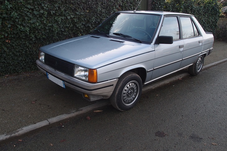

Comme convenu je vous présente la R9 que je viens juste d'acquérir.
C'est donc un modèle 83 ( MES 28/12/1982 ) qui a un peu moins de 155000 kms.
Elle m'a été vendue avec le CT OK de moins d'un mois.
Je compte la garder comme voiture du week-end, il y a déjà 2 voitures "de tous les jours" à la maison
et une voiture et une moto "plaisir". Cool
La R9 était ma première voiture ( une GTL BV5 de 1982 beige ).
J'ai vite trouvé mes repères avec cette TSE  Wink  ( 150 kms pour la ramener à la maison ).
Elle présente a peu près bien, mais il y a beaucoup de travail à faire dessus.
Cela va de petites bricoles à des choses plus sérieuse comme la corrosion qui a bien attaquée
certaines parties  Crying or Very sad
Assez bavardé, place aux photos !

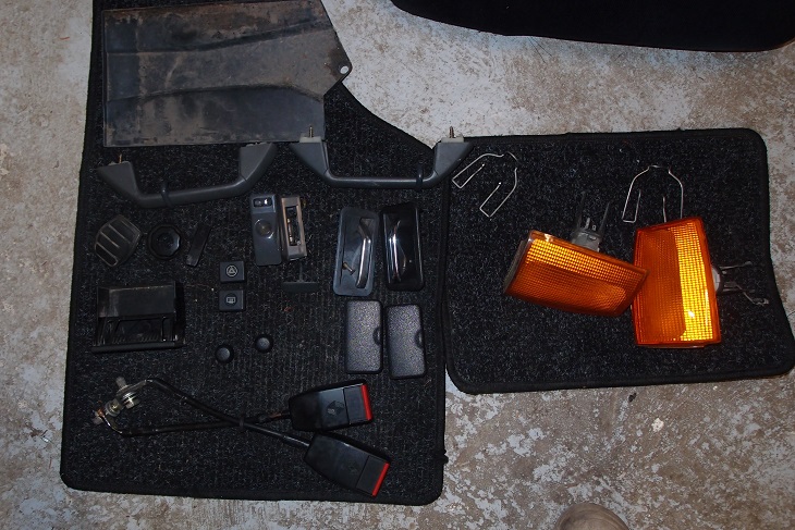

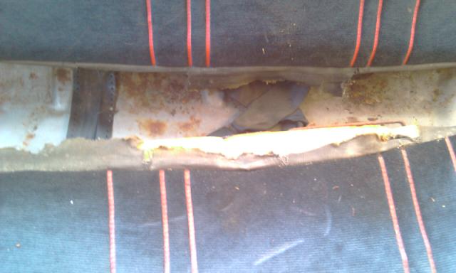

Résultat d'une après midi à la casse Very Happy
Renault 9 TSE 1982 de Fab74 - Page 2 P1141810
Renault 9 TSE 1982 de Fab74 - Page 2 P1141811
L'assise de la banquette est pas terrible, mais le dossier ça va.
Le clignotant gauche est quasi neuf  Renault 9 TSE 1982 de Fab74 - Page 2 840450
J'ai pris les clip de ceintures avant car j'ai lu ce qui est arrivé à Hurley14 pale

T'as de la chance de trouver une banquette de gts a la casse, toi Shocked
SInon, pur les clips de ceintures, ceux de la casse ne sont pas + neufs que les tiens, tu sais Very Happy
Nombre de messages : 189
Localisation : 49130 Les Ponts de Ce
Date d'inscription : 25/12/2014
Renault 9 TSE 1982 de Fab74 - Page 2 Empty
MessageSujet: Re: Renault 9 TSE 1982 de Fab74   Renault 9 TSE 1982 de Fab74 - Page 2 Icon_minitimeMer 14 Jan - 21:40
C'est vrai, ils ont même plus de kilomètres ( 191000 contre 154000 pour les miens )
mais de toute façon je comptais pas les changer, disons juste que si c'était pas arrivé à Hurley14
je les aurai même pas récupéré, alors que là j'ai les pièces en stock ... au cas ou  Wink
