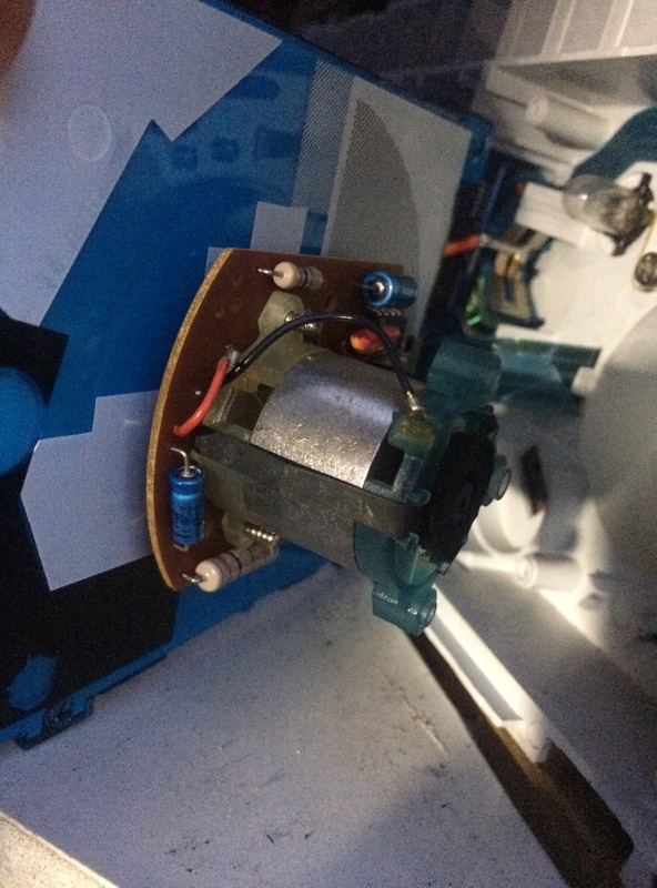

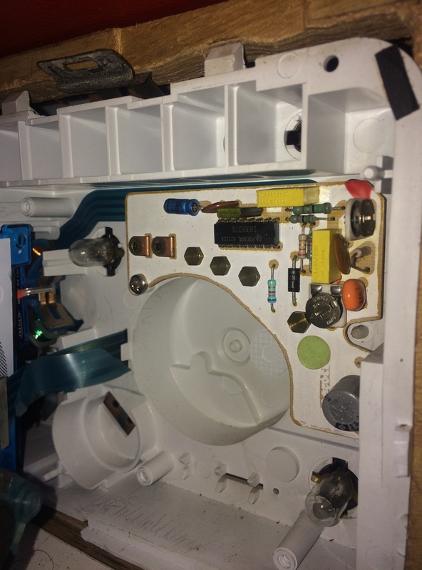

Recoucou a tous,
J'ai essaye de nettoyer mon compte tours, et je me suis rendu compte qu'il n'etait pas comme prevu... je m'attendais a trouver un gros aimant derriere, et non....
Voyez comme c'est foutu:
Nettoyage du compte-tours et reglage de hauteur des phares Img_5610
Nettoyage du compte-tours et reglage de hauteur des phares Img_5611
Et du coup, bah y marche pas mon compte tours...
Vous savez de quoi ca pourrait venir?? Il monte un peu comme il veut, donc y'a communication, mais il ne donne pas l'info correcte du regime moteur... c'est chiant...

Si il fait des actions complétement anarchiques, vérifie tes connexions et notamment la fixation de ta batterie dans un 1er temps.
Nettoyage du compte-tours et reglage de hauteur des phares Empty
MessageSujet: Re: Nettoyage du compte-tours et reglage de hauteur des phares   Nettoyage du compte-tours et reglage de hauteur des phares Icon_minitimeDim 26 Fév - 11:01
Vérifies les contactes sur ton aei, c'est lui qui donne l'info au compte tours..

Bah.... la batterie, tout baigne, les cosses tiennent bien, pas de soucis de ce coté la...
Pour les contacts, je reverifierai, mais j'avais deja nettoyé quand mes bougies m'ont joué leur sale tour, j'ai tout demonté et nettoyé, et rien n'a changé... je fais une video des que je sors Wink
MessageSujet: Re: Nettoyage du compte-tours et reglage de hauteur des phares   Nettoyage du compte-tours et reglage de hauteur des phares Icon_minitimeDim 26 Fév - 17:51
Une masse du compteur qui déconne, sur la turbo quand je freine le compte tours grimpe Very Happy
