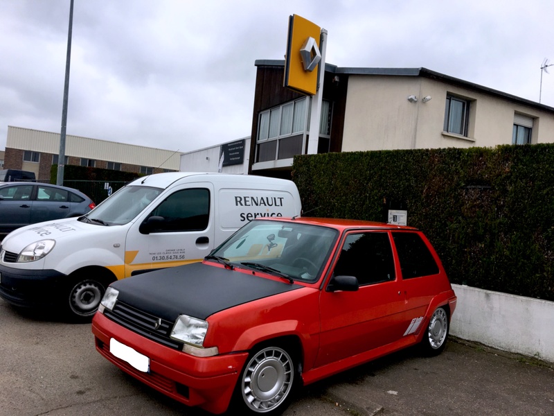

Du coup elle partira chez renault ( à la source) pour un changement de parebrise et refection de la baie.
un changement de purge de frein car il est nase.
et lest go CT
