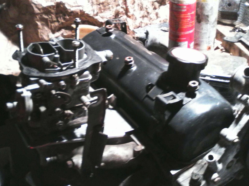

Là je bosse sur la culasse et le collecteur. Le joint d'embase du carbu était déchiré, c'est pour ça que j'avais un ralenti pas très stable par moment.

Renault 9 GTS rouge 1983 - Page 2 Collec10

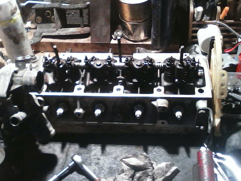

Joint de culasse terminé.

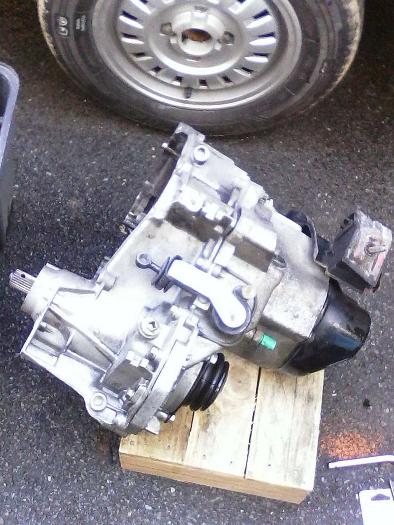

Soucis en essayant de réparer la boîte, trop la merde donc j'en ai trouvé une à la casse sur une R19. Pas le choix pour qu'elle roule.
JB1 01 à l'origine, JB1 070 à présent.
La rampe de culbu a été nettoyée et huilée.
Les chemises ont étés bridées avec deux petits madriers par précaution, mais elles sont collées par la rouille.

Et un embrayage neuf! Very Happy

Oh la belle boîte! Renault 9 GTS rouge 1983 - Page 2 854224
ça va mieux marcher maintenant.
Renault 9 GTS rouge 1983 - Page 2 Empty
MessageSujet: Re: Renault 9 GTS rouge 1983   Renault 9 GTS rouge 1983 - Page 2 Icon_minitimeSam 18 Fév - 0:01
Ah bah nickel sa avance Renault 9 GTS rouge 1983 - Page 2 840450
Pour la boite la JB 1070 c'est une bonne boite Renault 9 GTS rouge 1983 - Page 2 840450
