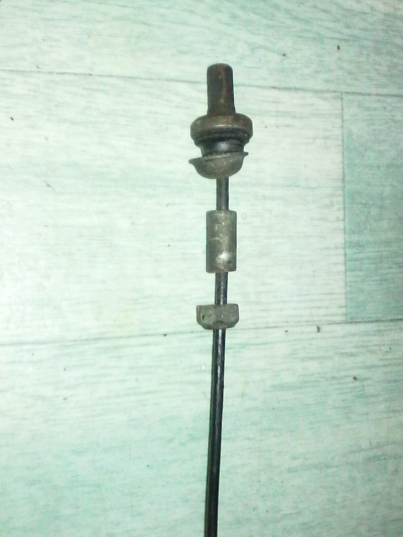

J'ai comparé entre mes deux r9.
Sur la TC il y a 6 dents en partant du tablier avant le système de rattrapage auto et les vitesses passent nickel.
Sur la GTS il y a que 2 ou 3 dents en partant du tablier et la 1ère ou la 2ème passent mal ou pas du tout mais aucun problème avec les autres rapports et la marche ar.
Mais quand j'embraye doucement, c'est comme si c'était brutal et la pédale est molle. Parfois en passant la 1ère elle cale.
Avec le nouvel embrayage, j'avais laissé l'ancien câble et mis sans entretoises. ça débrayait pas assez et ça craquait.
J'ai remis les entretoises et ça débrayait correctement. Je me suis dit que le câble était détendu et j'ai décidé d'en mettre un neuf. Bien sûr j'ai comparé avant de le monter et il était de la même longueur et le câble interne un peu plus rigide.
Et une fois monté ça merde.
Longueur câble embrayage Img30810
Les entretoises maison sur l'ancien câble. Elles doivent dater de 1996, date du précédant embrayage.

MessageSujet: Re: Longueur câble embrayage   Longueur câble embrayage Icon_minitimeMar 7 Mar - 19:15
Bizarre ton montage, t'as une photo du câble monté avec les entretoises ?
