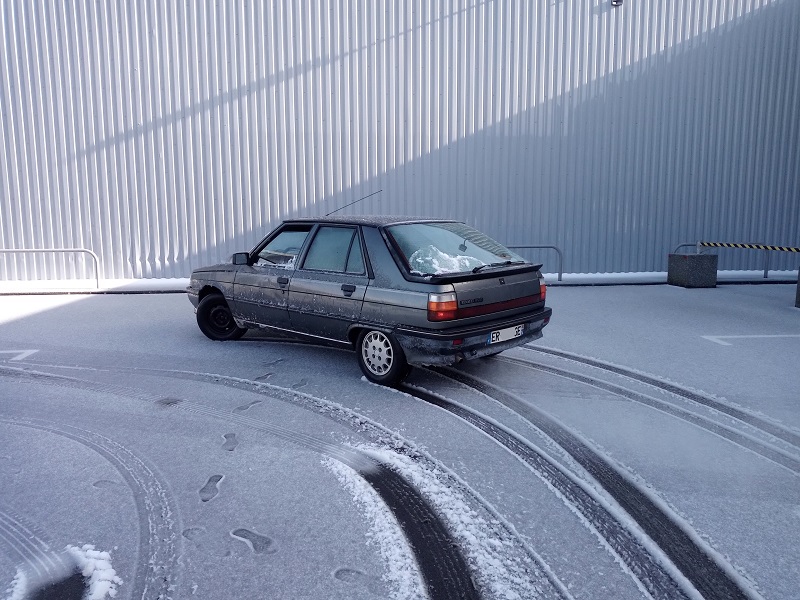

Allez voici la Surprise
R 11 GTX de 1988
155 000 km aux compteur
