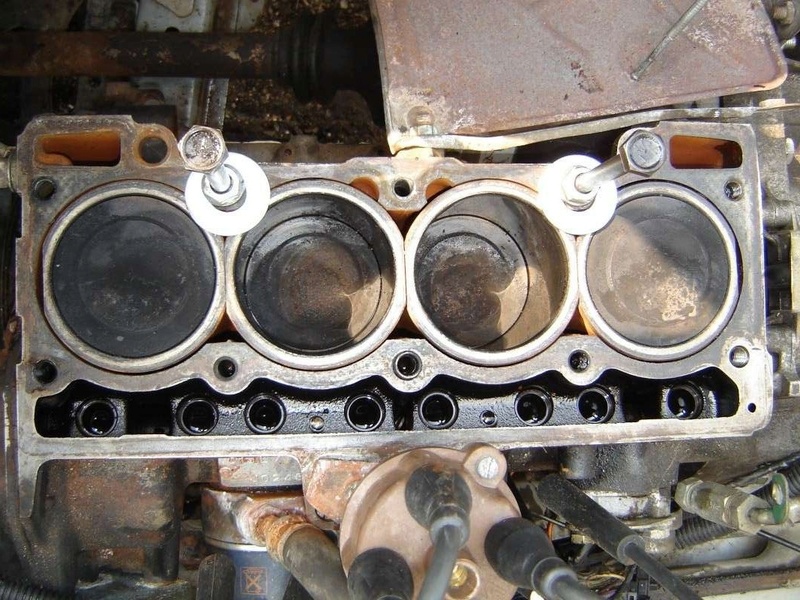

| Pour mes vis de culasse j'ai trouvé ça en diamètre :  Du coup c'est quoi l'idée une fois la culasse enlevée ? Je suis censé visser des vis à caractère identiques jusqu'à arriver en butée puis je viens coller un écrou contre le bloc et ça va empêcher le mouvement des pistons ? |
Guigui69.69 Modérateur
  Nombre de messages : 3145 Localisation : Bû 28410 Emploi/loisirs : menuisier / renault turbo Humeur : joyeux en turbo Date d'inscription : 14/08/2010
Feuille de personnage Jeux: 0
 | Sujet: Re: Ma Volvo 66 1.1 DL et les questions qui vont avec... Lun 16 Avr - 21:18 | |
| Pas besoin d'aller en butée. Tu mets un écrou et grosse rondelle sur ta vis de cucu. Ensuite tu viens visser environ 2cms ta vis dans le bloc moteur et tu fais contre ecrousur la chemise..
