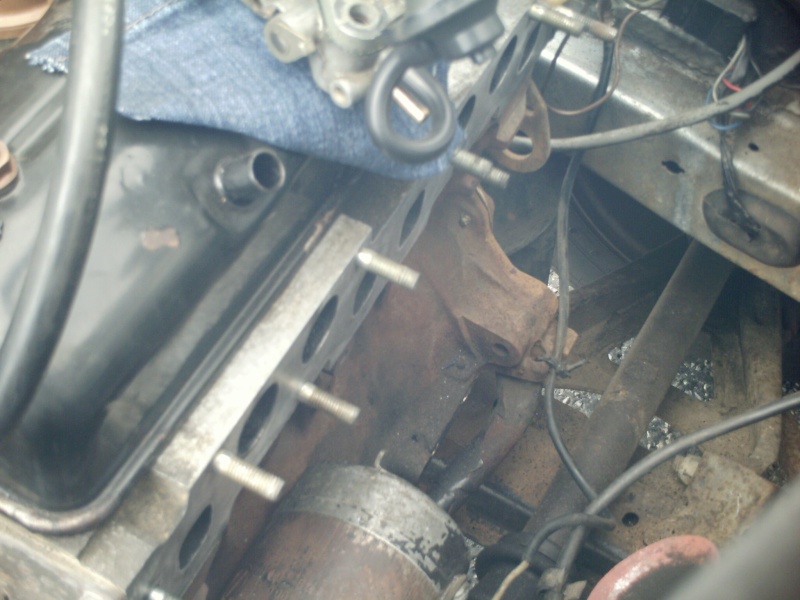

Salut tout le monde. Aujourd'hui j'ai changé comme prévu mon joint de collecteur et remplacé le goujon du collecteur (c'était prévu).
J'ai aussi eu  une  surprise:
_Un goujon qui relie le collecteur au tube d'échappement, et qui s'est plié tellement il était grippé. Au moment de l'extraire, il a cassé net a ras du collecteur. Je pense qu'il était d'origine.
Extraire ce qu'il restait de celui-ci a pris plus de deux heures, entre le mandrin de la perceuse qui n'arrêtait pas de se desserrer et un pointeau qui a cassé dedans. Evil or Very Mad  Evil or Very Mad  Evil or Very Mad
Et en enlevant l'ancien joint de collecteur, j'ai remarqué que le précédant mécano qui a travaillé dessus n'avait pas enlevé les restes de l'ancien joint et que la surface n'avait pas été préparée. A présent, je comprends d'où venait ma prise d'air. R9 TC de 1984 82525
Et j'ai remplacé mon câble d'embrayage. C'est mieux mais j'ai mon embrayage qui sera bon a changer dans quelques temps. No
Voici quelques photos de ma journée:
Le collecteur avant son nettoyage
R9 TC de 1984 <a href=R9 TC de 1984 Sunp0018" />
Nettoyage côté moteur.
R9 TC de 1984 <a href=R9 TC de 1984 Sunp0019" />
Et le vieux joint de collecteur:
R9 TC de 1984 <a href=R9 TC de 1984 Sunp0020" />
R9 TC de 1984 Sunp0021" />
Sur la dernière photo, on voie qu'il y a eu une fuite d'échappement. Le goujon était cassé a cet endroit.
Je comprends d'où venait la fuite d'échappement que j'entendait en décélérant. Cool

En effet, c'est bien noire.. Laughing Laughing

ah bah il etait bien cuit se joins de collecteur
sa me fait penser qu'il me manque un goujon sur mon collecteur
