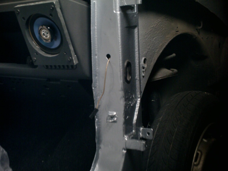

Salut tout le monde, je vous laisse quelques de ma neuf en restauration.

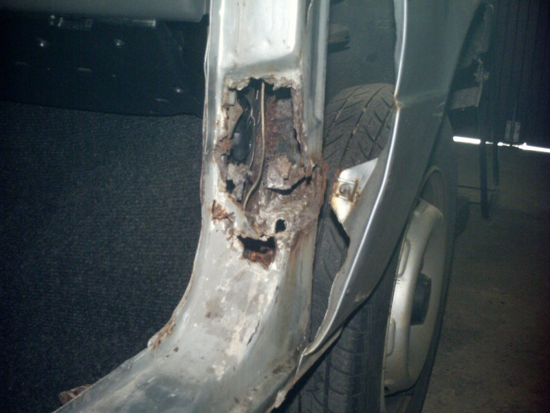

R9 TC de 1984 - Page 4 <a href=R9 TC de 1984 - Page 4 Sunp0010" />
Le pied montant AVD malade.
R9 TC de 1984 - Page 4 <a href=R9 TC de 1984 - Page 4 Sunp0011" />
Après découpe.

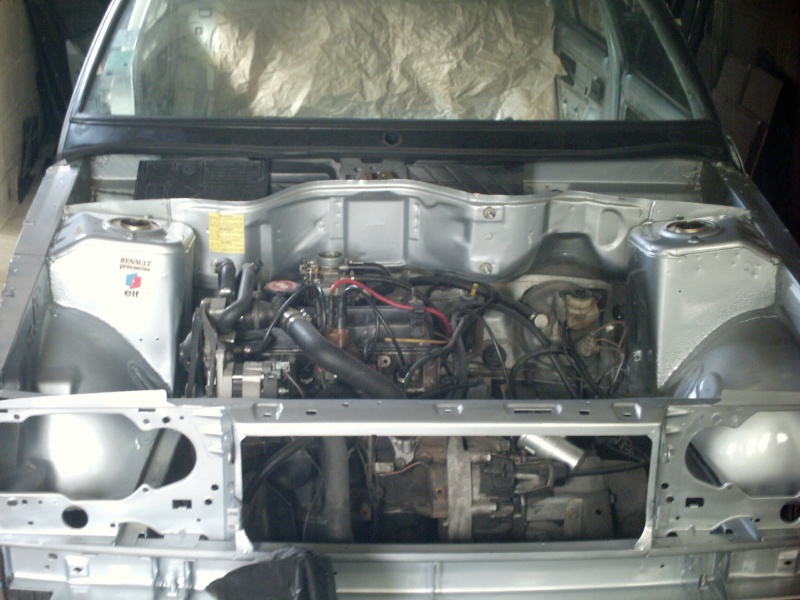

R9 TC de 1984 - Page 4 <a href=R9 TC de 1984 - Page 4 Sunp0012" />
L'avant repeint.
Bientôt d'autres photos, soyez patients. R9 TC de 1984 - Page 4 82525

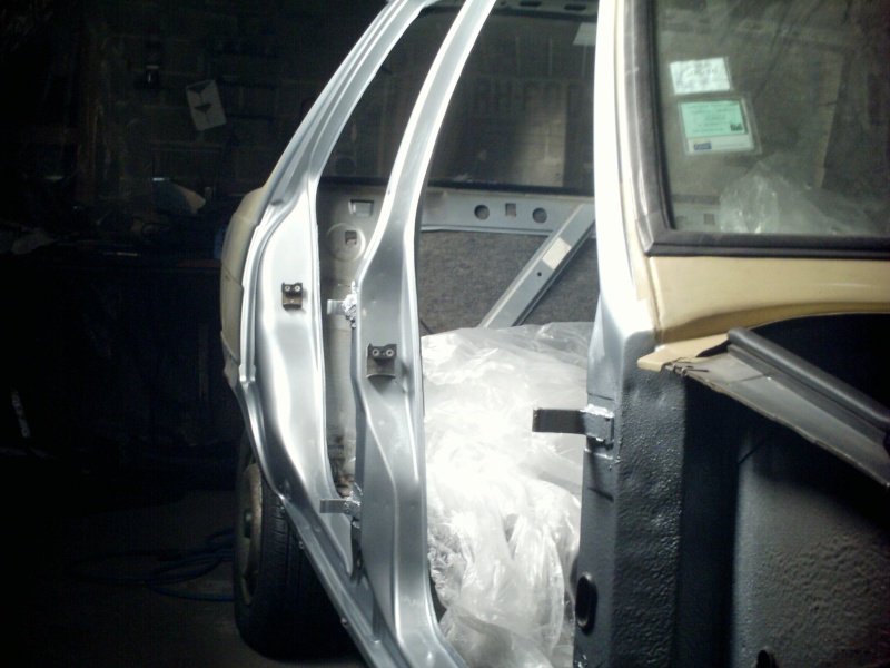

Pour info, le montant est soudé et prêt à peindre mais je n'ai pas pris le temps pour une photo.
Very Happy A la prochaine.
R9 TC de 1984 - Page 4 Empty
MessageSujet: Re: R9 TC de 1984   R9 TC de 1984 - Page 4 Icon_minitimeSam 17 Oct - 13:33
Bordel, c'est la première fois que je vois un montant aussi esquinté Shocked

Pour le montant je suis sur que c'est de l'acide de batterie qui a fait ça !
Bien propre ton compartiment moteur R9 TC de 1984 - Page 4 840450

Vache en effet bien attaqué

Ou le sel marin Rolling Eyes

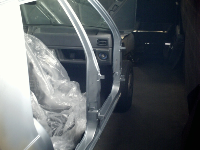

Je viens de peindre mes montants côté droit.
R9 TC de 1984 - Page 4 <a href=R9 TC de 1984 - Page 4 Montan10" />
R9 TC de 1984 - Page 4 <a href=R9 TC de 1984 - Page 4 Montan11" />
R9 TC de 1984 - Page 4 <a href=R9 TC de 1984 - Page 4 Montan12" />
Voilà Very Happy
D'autres photos prochainement si vous êtes bien sages R9 TC de 1984 - Page 4 746227

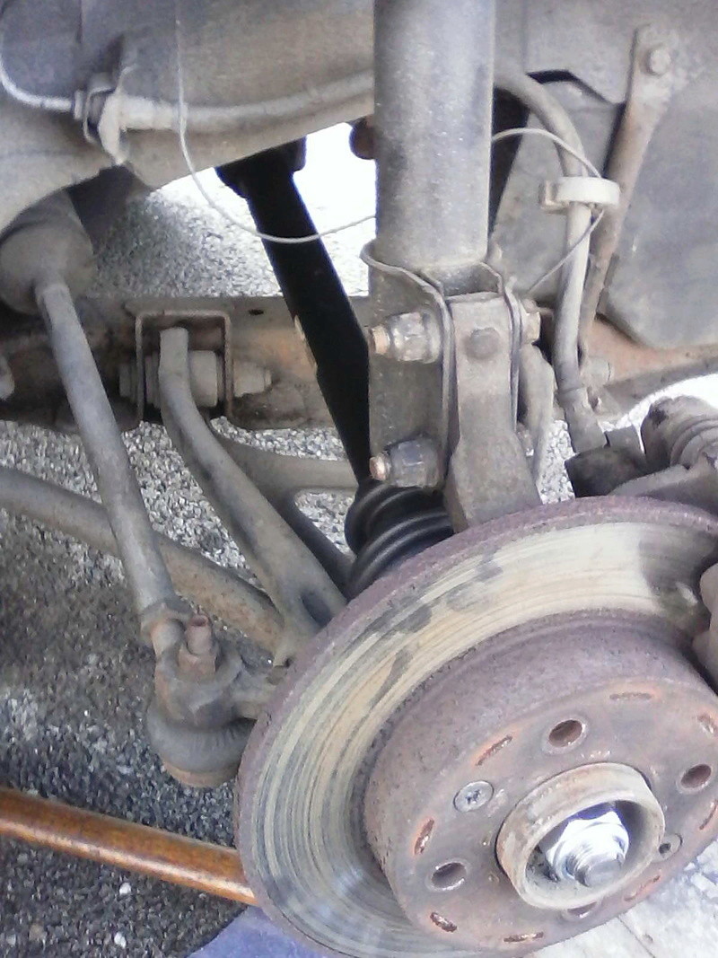

Bon remplacement du cardan droit en échange standard adieu le gaspi Laughing
Adios les claquements dans les rond point.
R9 TC de 1984 - Page 4 Cardan10
Il est pas beau beau mon cardan? R9 TC de 1984 - Page 4 746227
J'en ai profité pour remettre un silent bloc de centre de barre stab en place car il était en train de se faire la malle. La cause à l'impossibilité de remettre les brides d'origine avec les nouveaux silent bloc qui n'ont pas le même forme! Du coup j'ai du mettre des bride de silent blocs qui vont sur le triangle.
J'ai aussi réglé mon boitier de direction car quand y'a du monde dedans c'était beaucoup moins précis et inconduisible. Et il en avait pris du jeu le poussoir! Mad
Après je vais l'essayer et paf à un 1 km elle tombe en panne alors qu'elle a très bien tournée dix minutes avant le temps de la faire chauffer. Impossible de redémarrer et c'est le père qu'est venu me remorquer. Elle a redémarrée entre temps mais calait dès qu'on passait une vitesse.
L'allumage a été contrôlé donc RAS. C'est le carbu qu'a merdé et je l'ai démonté, nettoyé et soufflé puis remonté. Je vais rajouter un filtre à essence pour être tranquille. Mad
